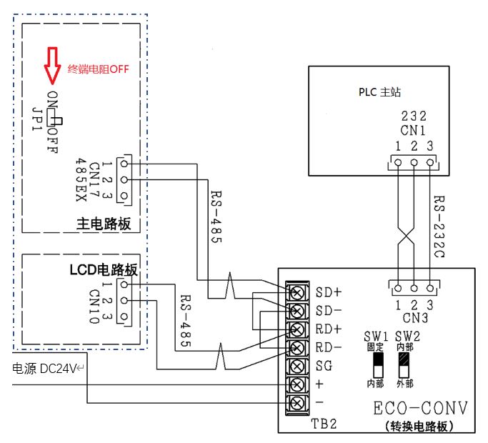

现场有1台进口设备,厂家使用PLC和设备内CPU控制板和LCD控制面板通信,PLC通信口是232的,中间使用了一个转换电路板,最终和设备的两个电路板的485口通信。
连接图如下,不太理解这个接线方式。

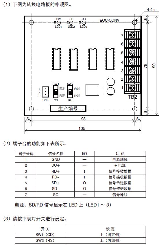

转换电路板照片

转换板就是个rs232转485电路

就是232转485半双工接线呀,主电路板和LCD电路板看着只有两个接口,实际内部是短接了,和转换电路板T2侧是一样的

232转485,淘一个ADAM4520就可以代替
