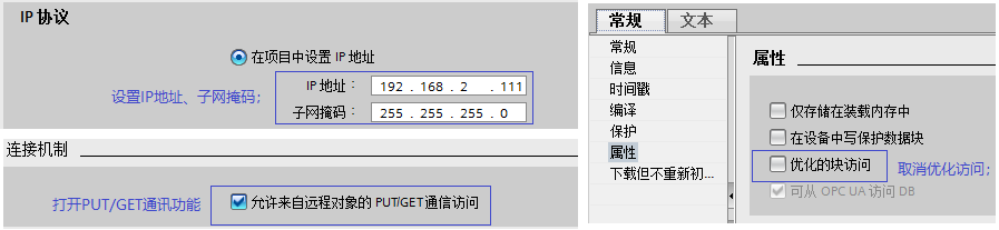

可以用GET/PUT方式,要打开这个设置:
不用品牌之间的PLC通讯看这个案例:
https://blog.csdn.net/AutoCtrl666/article/details/108507370
https://blog.csdn.net/AutoCtrl666/article/details/107878796
https://blog.csdn.net/AutoCtrl666/article/details/103472276

我现在就用6个S7-1200组网,像6个PLC开会,没有主从关系,可以随时共享任何位或者字的数据,虽然才第3次用西门子PLC,不过感觉我爱上它了,通信功能确实强悍
