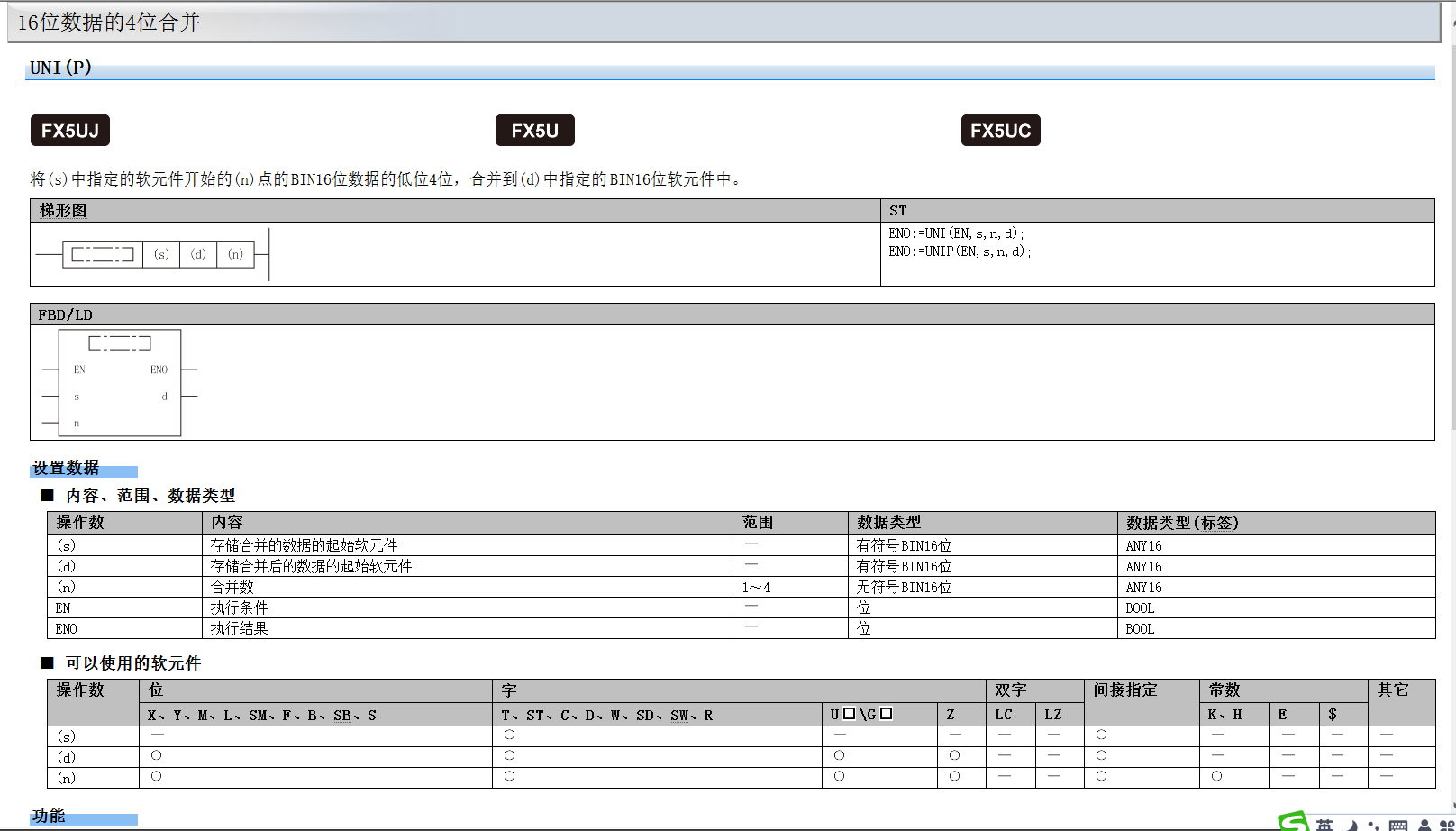

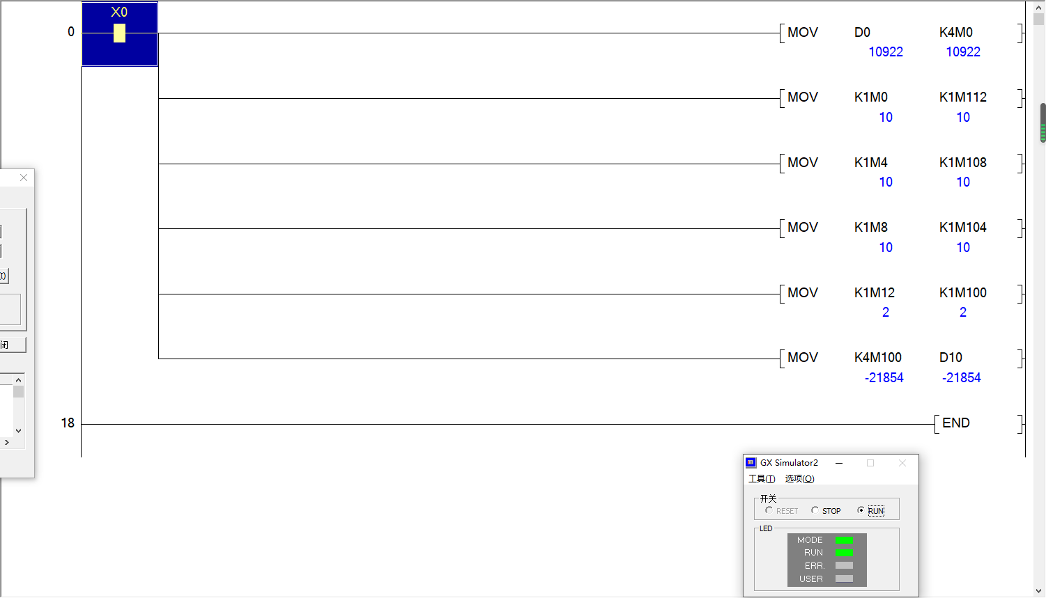

昨天碰到我方发送错误代码给对方,但对方接受到的代码是相反的,比如我实际发的是1234,对方接收的是4321,指的是bcd码,就想着怎么反过来,想到WTOB BTOW  ,最后一个简单的方法,将指定字拆解成位,中间你随意调换再组合就可以如图所示,小弟售后,程序比较新手,懂的别喷,当做笔记记录一下

FX5U有个DIS指令与UNI指令,了解一下。

    一个SWAP指令直接搞定

    引用第2楼枫落云端于2021-10-26 19:25发表的  :
    一个SWAP指令直接搞定
