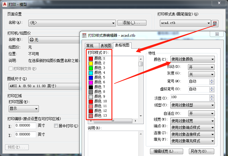

打印时新建一个打印样式表(或者在现有基础上修改)。
把【表格视图】里的【打印样式】中某个颜色或全部颜色选中,然后修改【特性】的颜色【使用对象颜色】为黑色就可以了。

我试了,显示还是很淡,不像导线那样清晰

我通过单独的改变线号增强属性里的特性,改变出来的字体就清晰很多

已经解决了谢谢。
