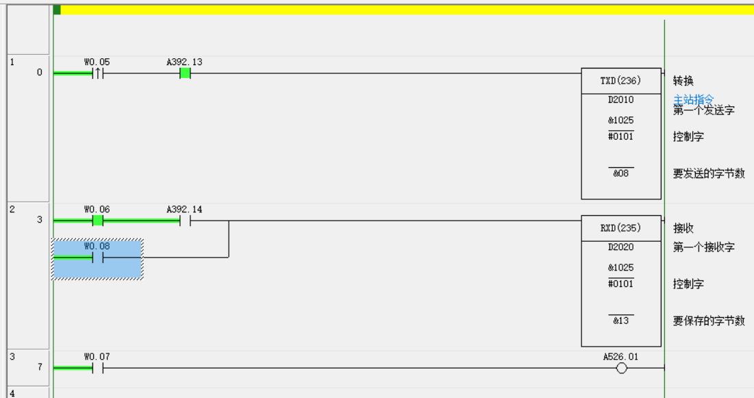

老师好 我是CP1H+CIF12(RS485通信的,串行接口1),发送使用TXD,接收使用RXD命令,
发送:01 04 10 18 00 04 75 0E(75 0E为CRC) TXD D2010 #0101 &8
接收:01 04 08 01 23 45 67 01 23 45 67 4F 12(4F 12为CRC) RXD D2020 #0101 &13
传送至PLC运行,发送时,A392.13自动变为ON,串口助手接收信息正常,此时A392.13一直为ON,电脑串口助手发送相应数据,PLC侧A392.14一直为oFF,A392.13一直为ON,串口单元板的灯也会亮,此时,不通过A392.14,直接触发PLC的RXD指令,内存区可以看到接收到的数据,内容也是对的。想请教老师,我这个情况为什么A392.14不能够变为ON来自动收取数据呢???
经过自己的学习和对比,最后找到了原因,在没有开始和结束码的时候,接受端口是根据报文的字节数来识别的,以我上门为例:接收报文是13个字节,在PLC串口1设置的结束字节填写“13”,这样串口才会完成接收任务,A392.14也就能正常复位了
