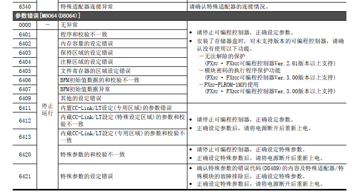

大家有遇到这种问题的怎么解决的,请告知谢谢

如果连接有模块,把模块拨了。
如果没连接模块,看下侧面扩展口内是否有异物,清理一下。
再不行就只能换了。

手冊裡有說明,應該就是參數設定錯誤。
