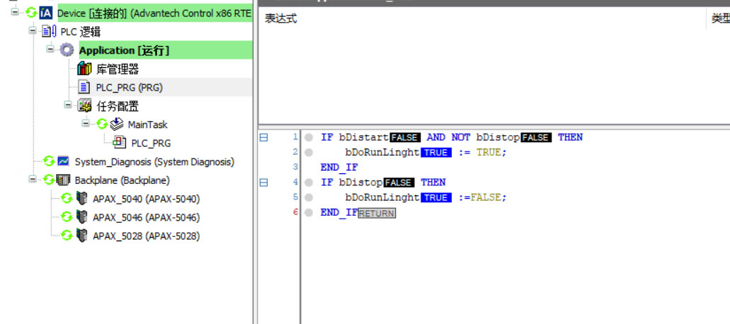

    5楼  发表于: 2021-10-23 21:20
    上机测试了一下,
    if  x0  then
        y0:=true;
    end_if
    就相当于LDP X0   SET Y0
    二手PLC,触摸屏,伺服驱动,各类气动设备

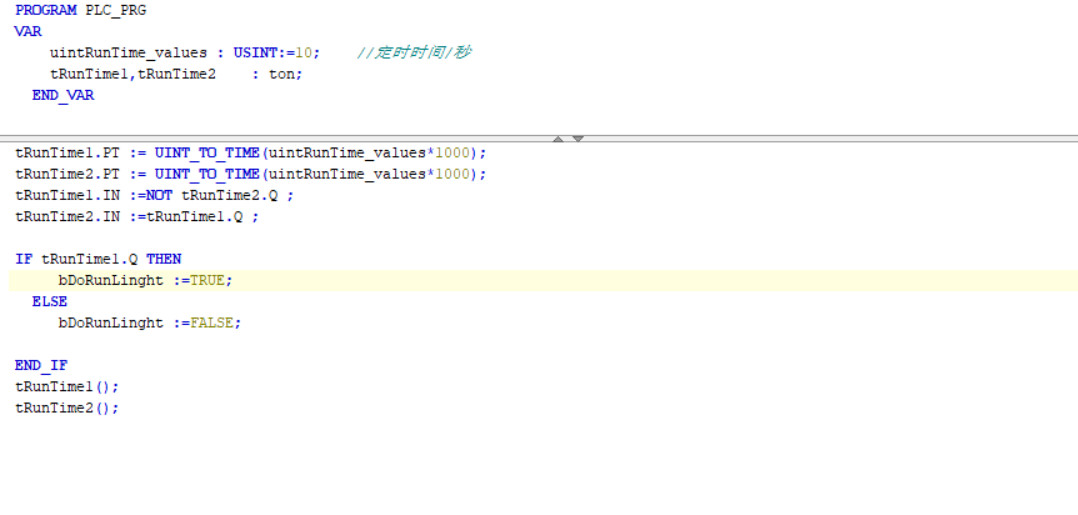

    PROGRAM PLC_PRG
    VAR
        uintRunTime_Values : USINT;
        tRunTime           : ton;
    END_VAR
    tRunTime.PT := T#1s;
    如何将uintRunTime_Values关联到tRunTime.PT?
    直接将uintRunTime_Values赋值是会报错的。
    谢谢!

    uthman
    QQ:3749615
    精华主题: 1 篇
    发帖数量: 398 个
    工控威望: 827 点
    下载积分: 2911 分
    在线时间: 800(小时)
    注册时间: 2007-10-25
    最后登录: 2026-05-17
    查看uthman的 主题 / 回贴
    7楼  发表于: 2021-10-24 12:32
    数据类型不一致,需要time类型

    8楼  发表于: 2021-10-24 12:57
    引用第7楼uthman于2021-10-24 12:32发表的  :
    数据类型不一致,需要time类型
    继续请教,谢谢!
    之前是用C或者VBS多点,
    对TIMIE这个类型不熟悉,
    定义一个变量为TIME类型,
    变量仍然不能整型数值,只能是T#1S,T#100ms
    触摸屏这类设备如何将整型数值关联到TIME类型的变量。
    谢谢!

    9楼  发表于: 2021-10-24 13:41
    INT_TO_TIME
    DINT_TO_TIME
    LINT_TO_TIME

    11楼  发表于: 2021-10-25 00:29
    闪灯程序
