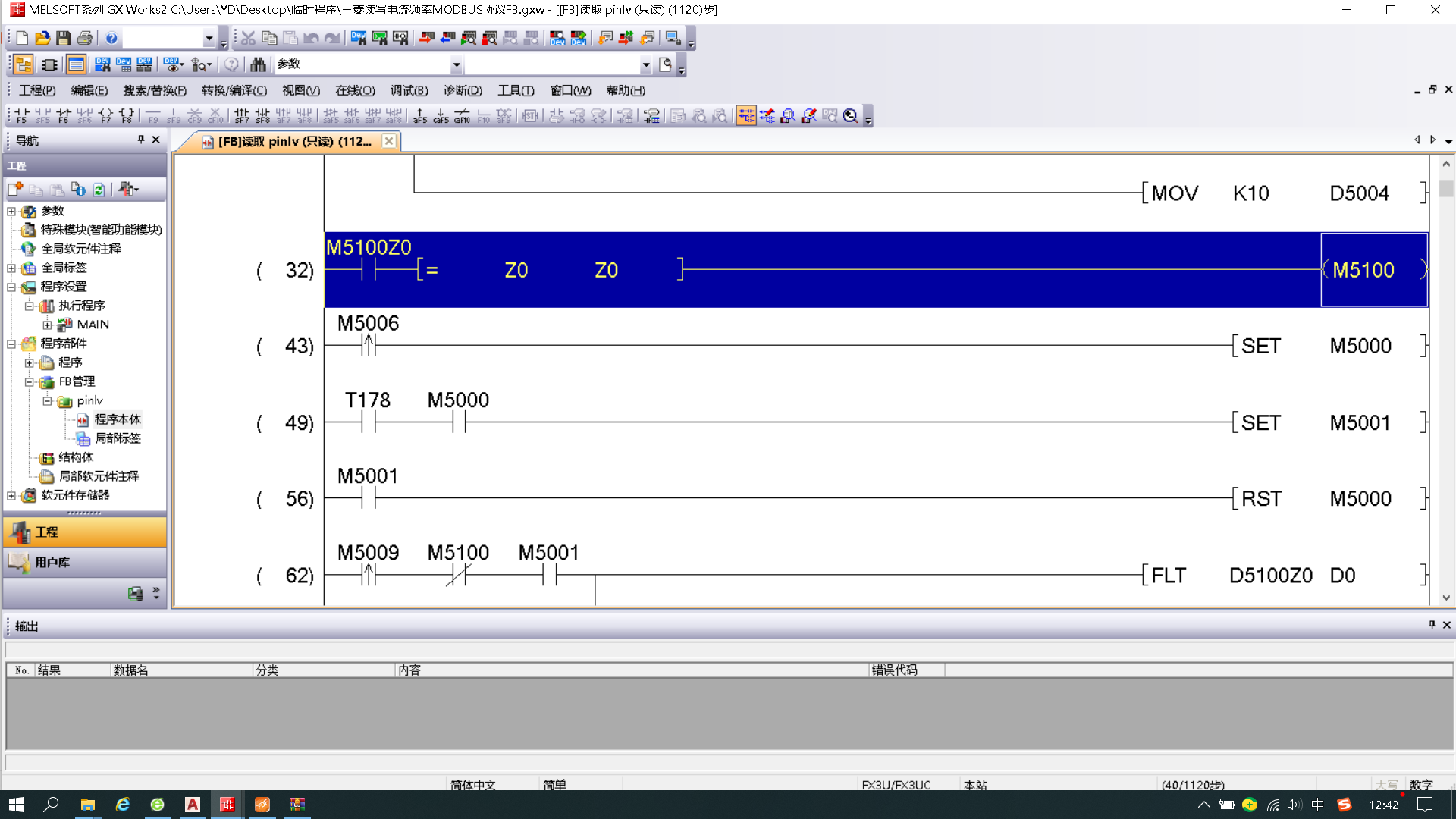

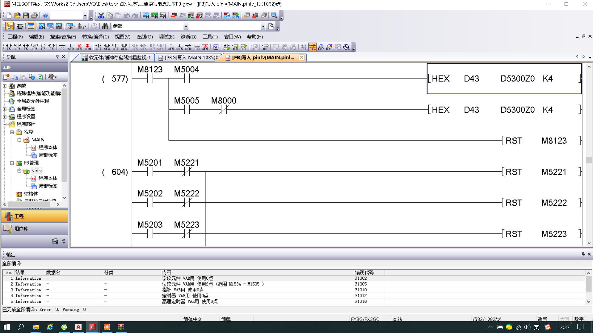

我做了一个与N台变频通讯的程序,两种模式ASCI和MODBUS,已成功。
如图,3G不支持CRC等指令,只能用ASCI来做,但最大只支持31台。
3G也不支持M0Z0这样的格式,
大家有没有办法替代这些指令?

自己手写一个rtu检验
