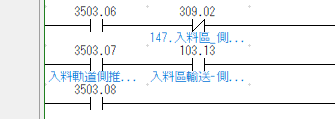

CX-Programmer 能不能显示完整的注释?

工具-选项-梯形图信息选项板,把显示的行数加多一点,我一般使用3行,就能全了
