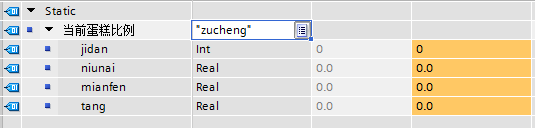

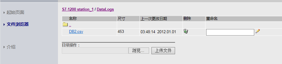

请教一下大神,在学S7-1200的配方,PLC是1214C 4.2版本的,没装存储卡。学教学一样的做,DB2的配方是分配在装载存储器中的。用WEB浏览器能导出数据,然后修改数据后导入到WEB浏览器中。但是在读配方的时候读出来的数据全的0,也就是WEB浏览器没把数据导进去。从新做了两个程序了都是一样的效果。为什么教程的一导就进去了,而我怎么做都导不进去

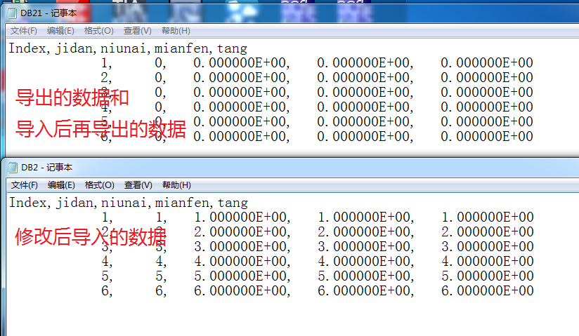

用WEB浏览器把刚刚导入的配方再导出来,发现里面什么数据也没有,问题应该出在WEB浏览器导入的问题上了。
难打后有什么后门没设置好吗??
