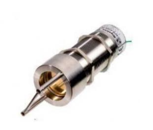

超声波传感器没有指定标准检测区域,而是指定了光束角或光束宽度。光束角对超声波传感器的工作范围和精度与产生较宽光束的传感器相比,发射窄而集中的光束的传感器可以探测到物理上更远的物体。这是因为它们的光束在扩散到可探测到的范围之前可以传播更远的距离。这也使得它们对物体的检测更加准确,不太可能给出错误的远程物体存在指示。虽然宽波束传感器的精度较低,但它们更适合用于需要在更大范围内进行通用物体检测的应用。
需仔细考虑是使用模拟还是数字传感器。模拟传感器只负责产生超声波啁啾和接收其回声。这个回声随后必须转换为数字格式,以便能为执行物体距离计算的系统微控制器所使用。使用者在计算时必须考虑到模数转换的延迟。工采网提供的美国Migatron Corporation 高精度模拟超声波传感器 - RPS-412A(范围的0.002"或 0.05% ,以两者较大的一个为准,在 25"时)。高精度超声波传感器RPS-412A具有内置温度补偿,每秒监测和补偿气温50次。RPS-412A高精度超声波传感器也补偿相对湿度中的 变化,气压中的变化,以及其他影响音速的因素。
高精度模拟超声波传感器RPS-412A产品特性:
输入电压 20-30 VDC
模拟电压输出
短路保护
宽温度范围
温度补偿
独立的传感器
快速断开连接器
不锈钢外壳

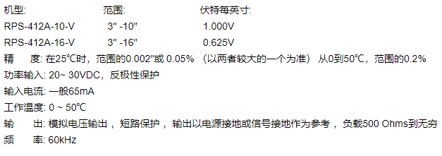

高精度模拟超声波传感器RPS-412A产品参数:
