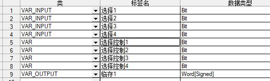

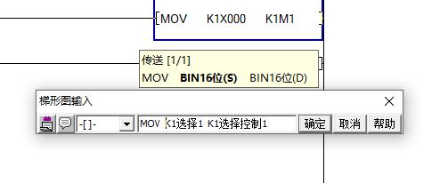

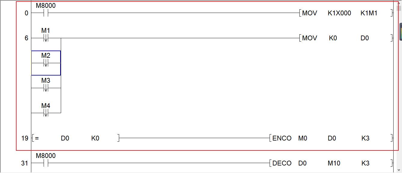

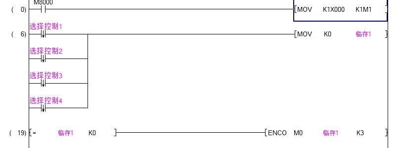

各位师傅,请教个FB块的新手问题,我想把这个红框内程序写成FB块,方便多次调用。原程序是抢答程序,我用作四选一块能互锁控制,但用MOV时报错。是什么原因,请指点。

你的程序MOV K1X000 K1M1这一行写到FB外面试试

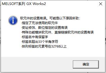

虽然经常用到类似K1X0 K2X0 K4X0这些作为字操作,
但是位标签就是不能用 K1修饰成值字去操作,标签没有这个用法。

考虑下用数组?

数组一个,要么就是字.位格式

使建议用数组就没有问题了
