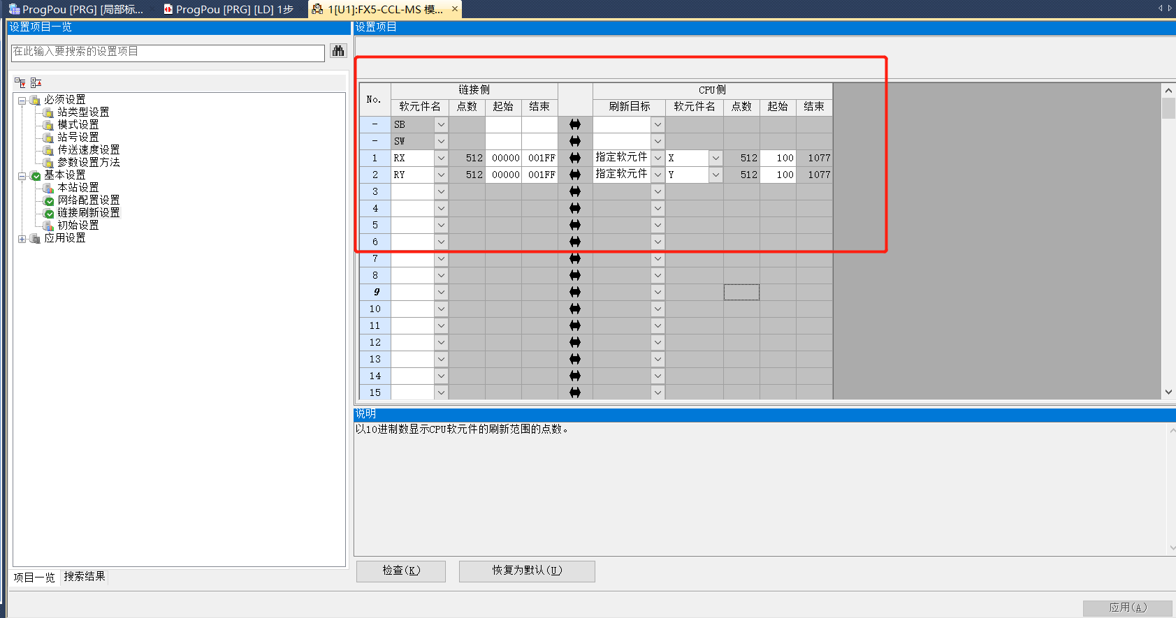

链接刷新那部分参数有点懵逼,不知道对不?请高手指点一下,或者发个样例程序看看

这么多点的话,CPU侧用M好一些。
如果就用XY,我这设定有问题吗?

胡-FX5-CCL-MS程序.zip

FX5U只能带8块,多了带不了
看手册上,可以带13个

搞定了,谢谢楼上的各位大哥
