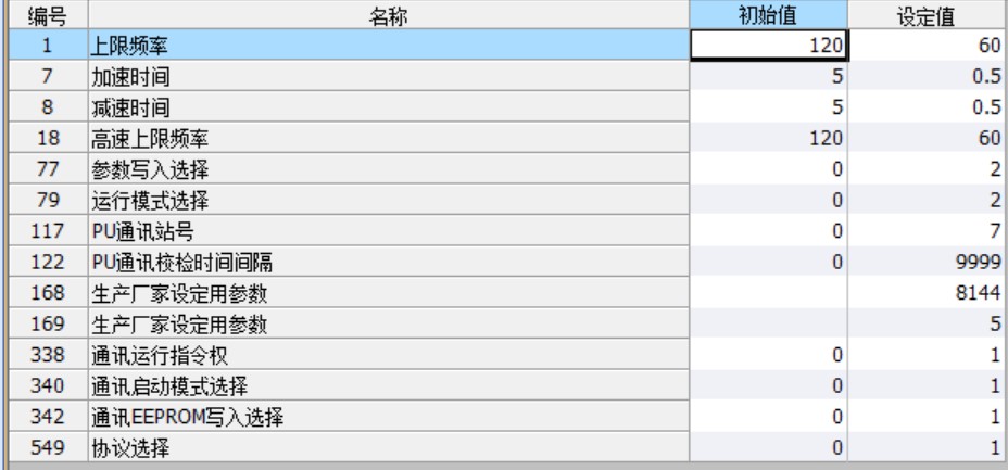

论坛里有师傅玩过三菱E700变频器走RTU通信控制的吗?请教参数设置有哪些?110欧姆电阻一定要接吗

参考:
http://www.ymmfa.com/read.php?tid=1639302&page=1#1940934

http://www.ymmfa.com/read-gktid-1696614.html
