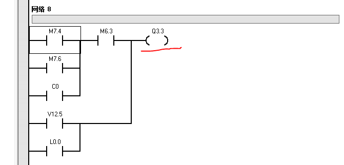

请教大佬们是怎么回事,谢谢!

QW3里找找看

交叉参考看下,有没有被占用的

QW3也找不到。好多元件在程序里找不到:V30.6   V33.5 V33.6 I0.2  VW92  VW200  VW204   V14.4   VW440    V60.1    VW206  V1.1   V1.2   V3.5   V3.6   V15.2   V15.0   V15.7这些在梯形图中都找不到

程序发上来,看看

不要只看梯形图,切换成语句表再找一找。

整个系统还有什么?触摸屏?上位软件?看看是不是被上位机调用了

有触摸屏的,但脚本中没找到相关调用的语句,或者说我没找到,感谢楼上的行家

引用第8楼zx1234于2021-10-16 10:00发表的  :
下次,梯形图显示红的,你就切换成语句表就能看到了

引用第9楼shcaoxianyon于2021-10-16 11:20发表的  :
师傅说的很有道理,看了下语句表,确实是这个问题,一个网络两个回路所以不能正常显示 ,学习了
