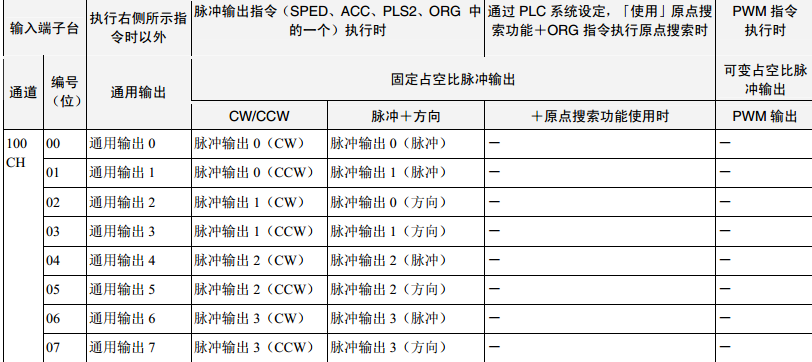

请教一下欧姆龙PLC比如100.01在程序里面查找不到,但是PLC输出又有接线,动作的时候输出指示灯又有亮,这种情况是不是脉冲输出,在程序里面怎么才能查看到这个点

100.00-100.07一般作为脉冲输出口使用的,一般是指令直接定义的

指定成通道 就是可以这样子 写入的是数字 对应的是输出端口

比如说我现在要更改100.01这个点需要怎么更改
