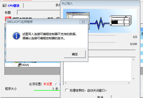

FX3U的主机加FX3U-422-BD加FX3U-ENET-ADP下载程序报警看下图

网口设置是设置的CH2.用3U的编程下载程序串口选对了,下载的时候提示如图

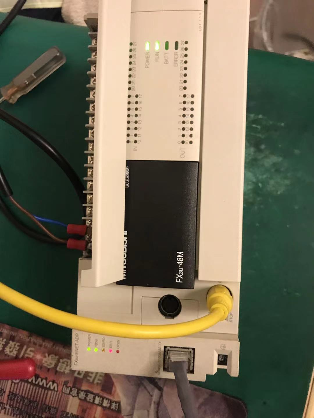

开机上电显示指示灯是这样的,帮忙看下,是什么问题,网络模块有问题吧。把网络模块拔掉,可以下载3U的程序

可能主机版本老,不支持ENET

PLC主机的版本不支持以太网模块。

主机版本老,不支持ENET
