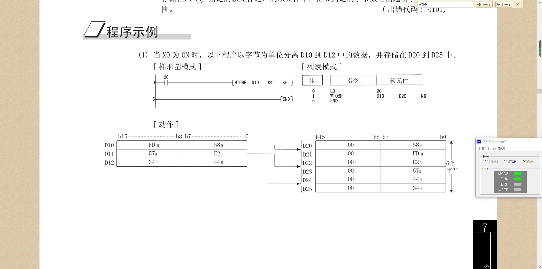

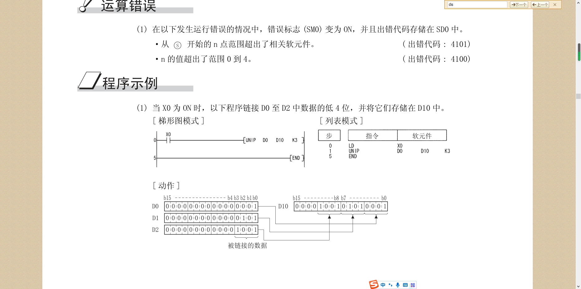

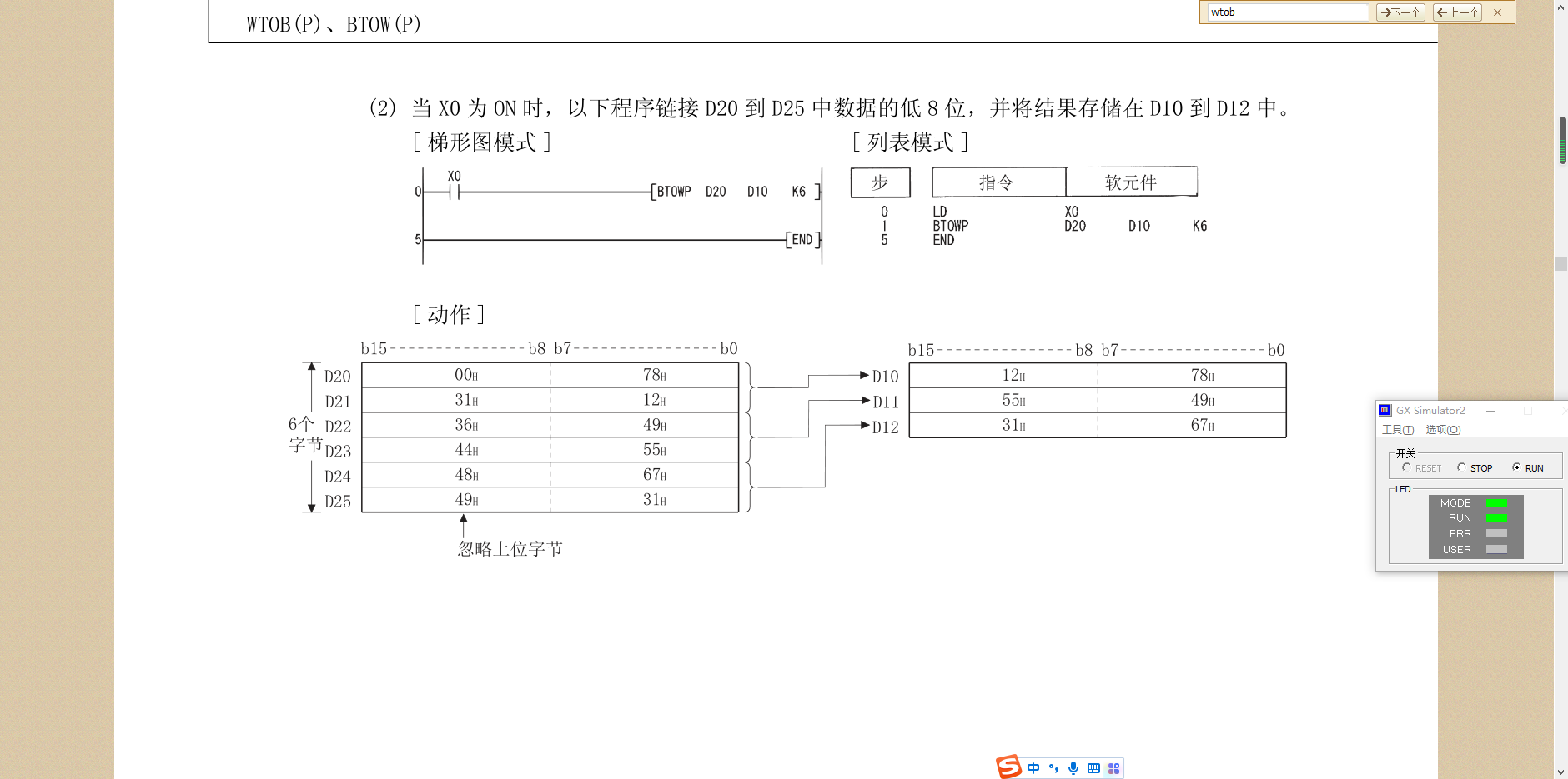

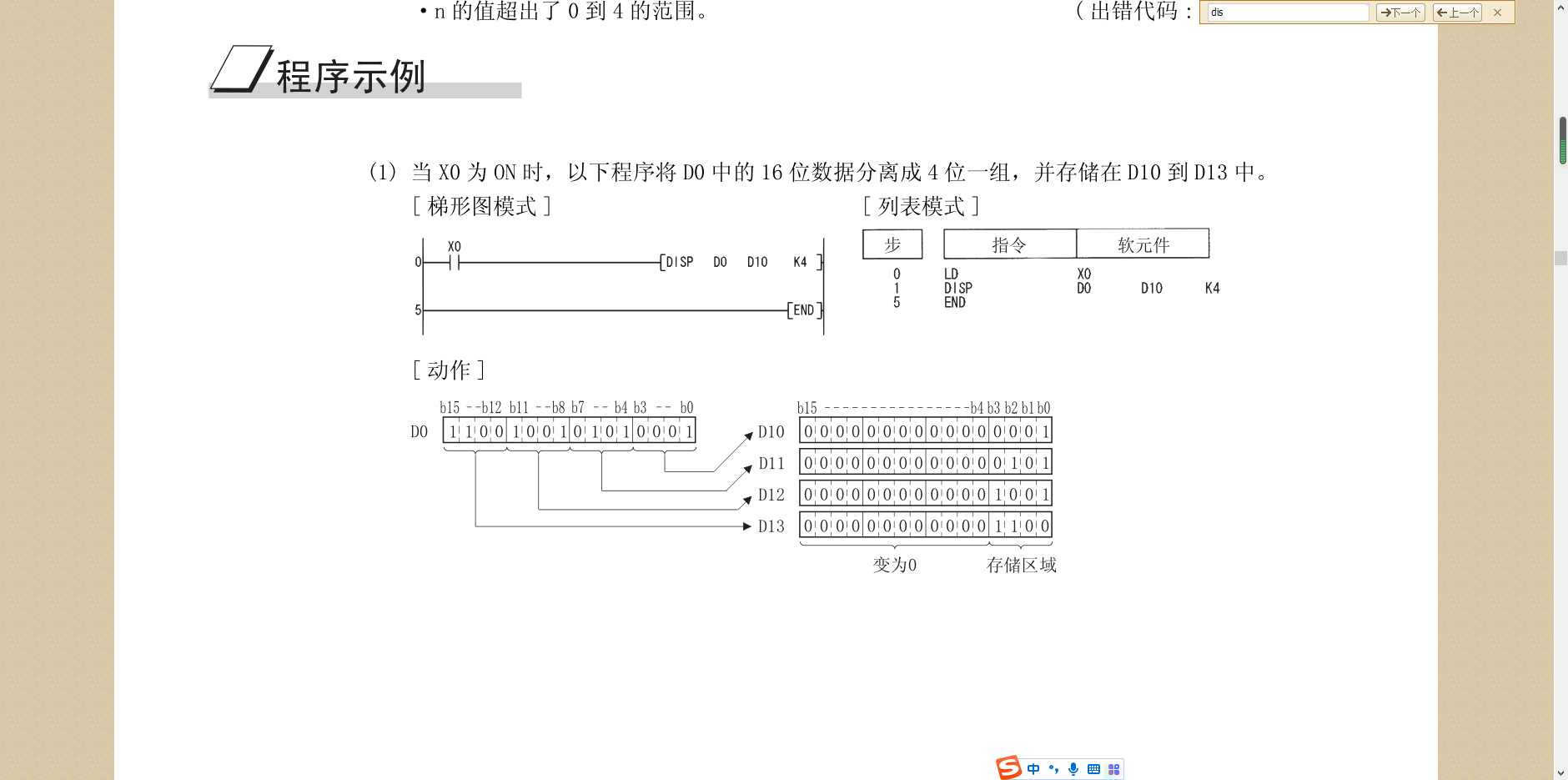

三菱QPLC 指令DIS UNI 与 WTOB BTOW用法

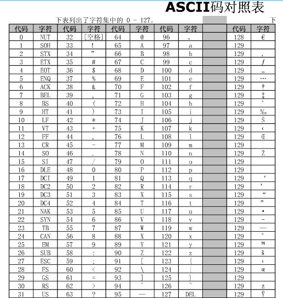

用法如图所示,本人不知道,当做笔记记录一下,通常可能用在BCD码和ASCII码地方比较多吧,所以附上ASCII码表,知道的人不要喷哦,希望有帮助到不懂的人
