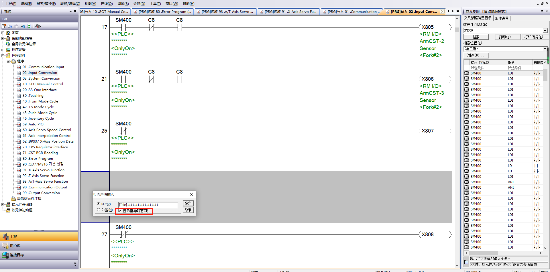

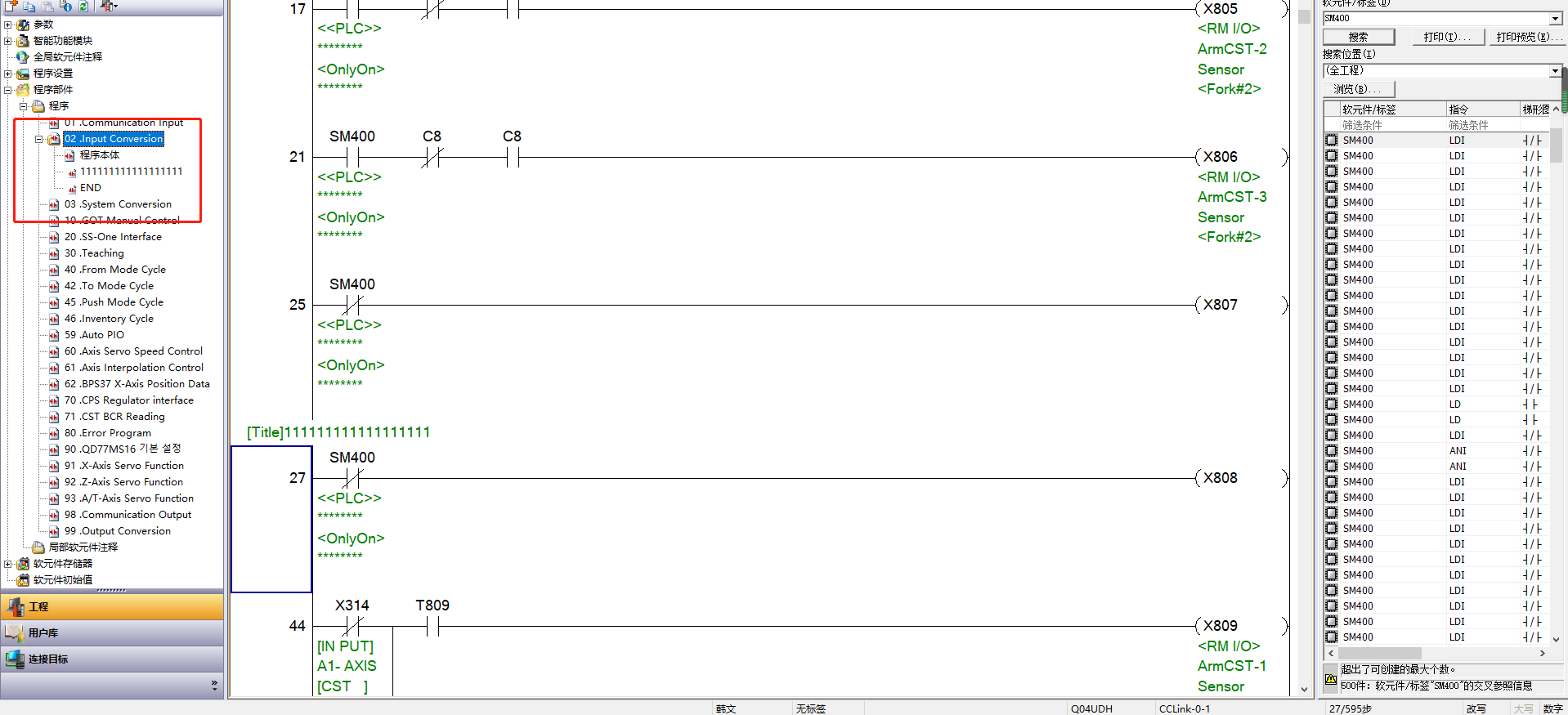

将一个写好的程序分段,一遍更好的查看,本人也是才学会,拿出来分享,大家学习学习
其实就是添加声明,在导航窗口显示
