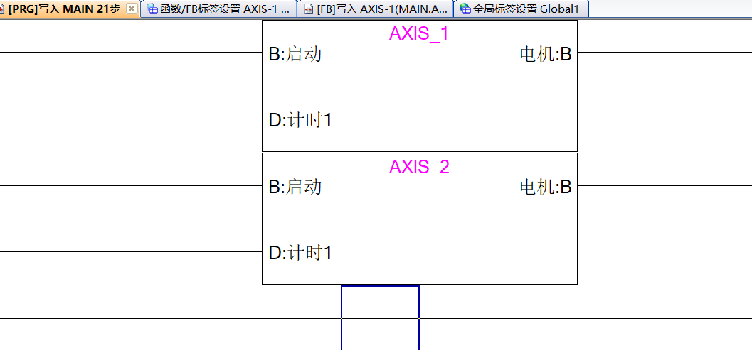

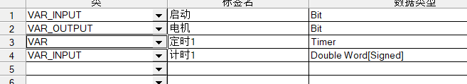

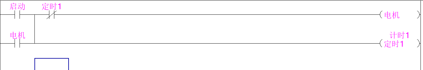

自己试写下像西门子FB块一样,内含定时器标签,多次调用怎么给他分配地址,不然定时器重复了,无法正常多次调用,求指教

他會自己分配不用擔心

测试可以了,第二个FB定时器没赋值,运行第一个FB没反应以为重复了,要分配定时器
