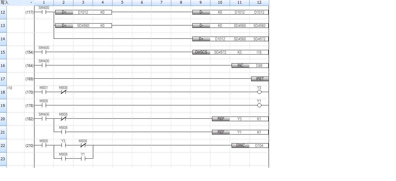

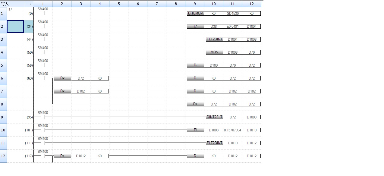

高速计数CH2产生一个比较中断I17,在I17的中断程序中再用CH3高速计数器比较产生一个中断I18,I17中断正常运行,但I18中断却运行不了。
之前用永宏的可以

需要在CPU参数中设置多重中断允许,默认禁止

设置了允许,没有作用。再把I18的优先级设成3也不行
