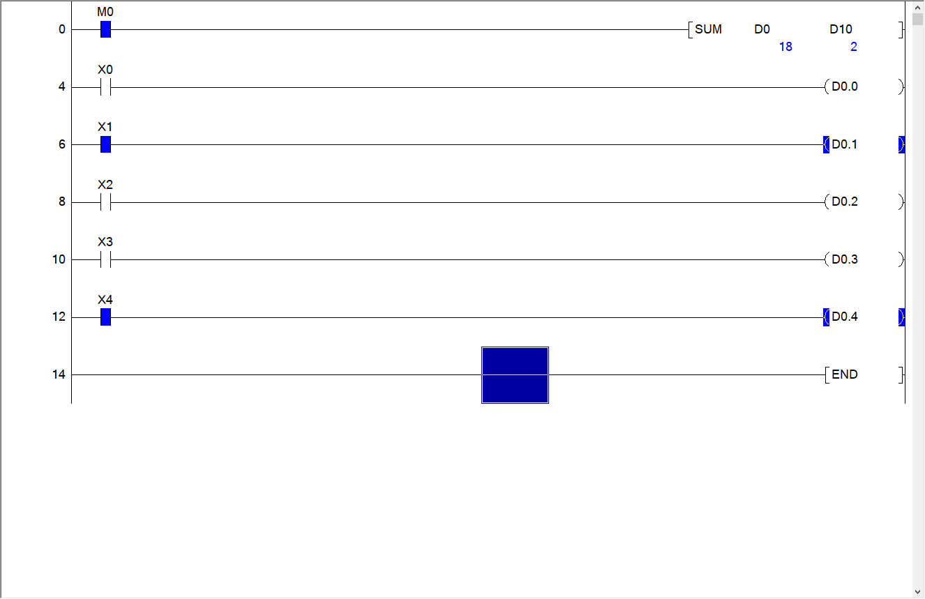

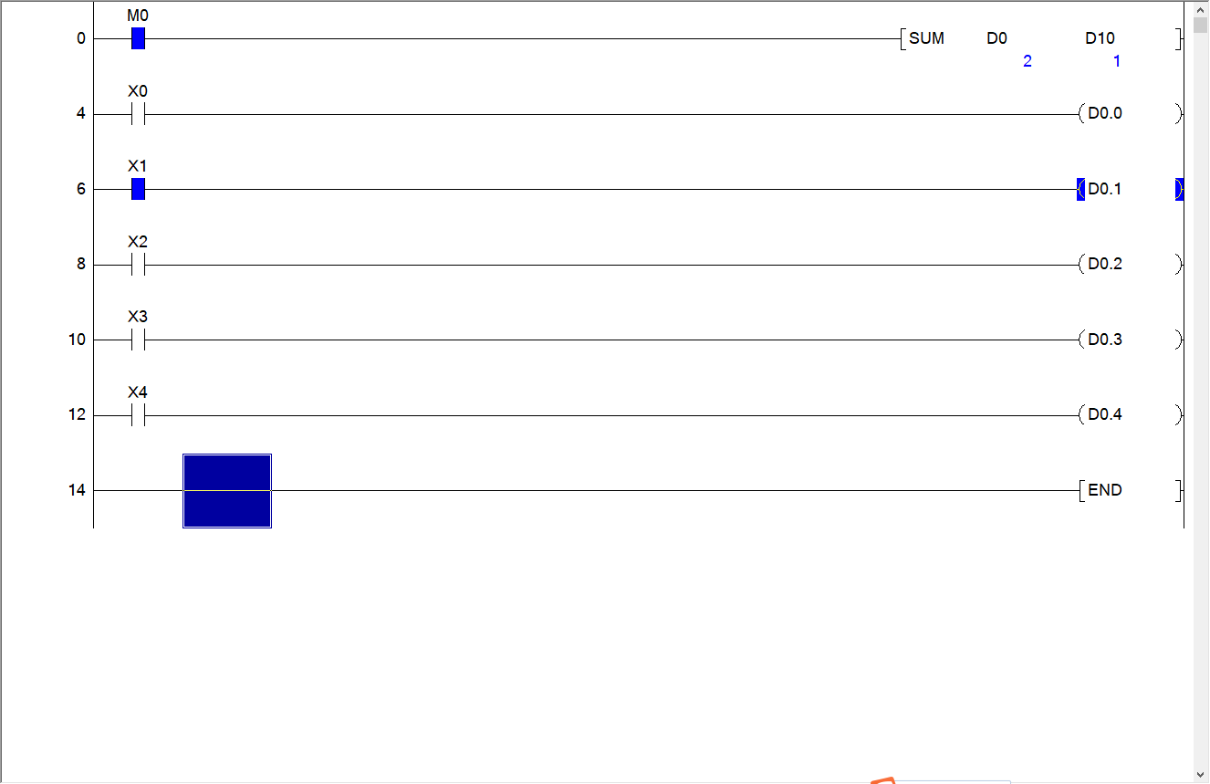

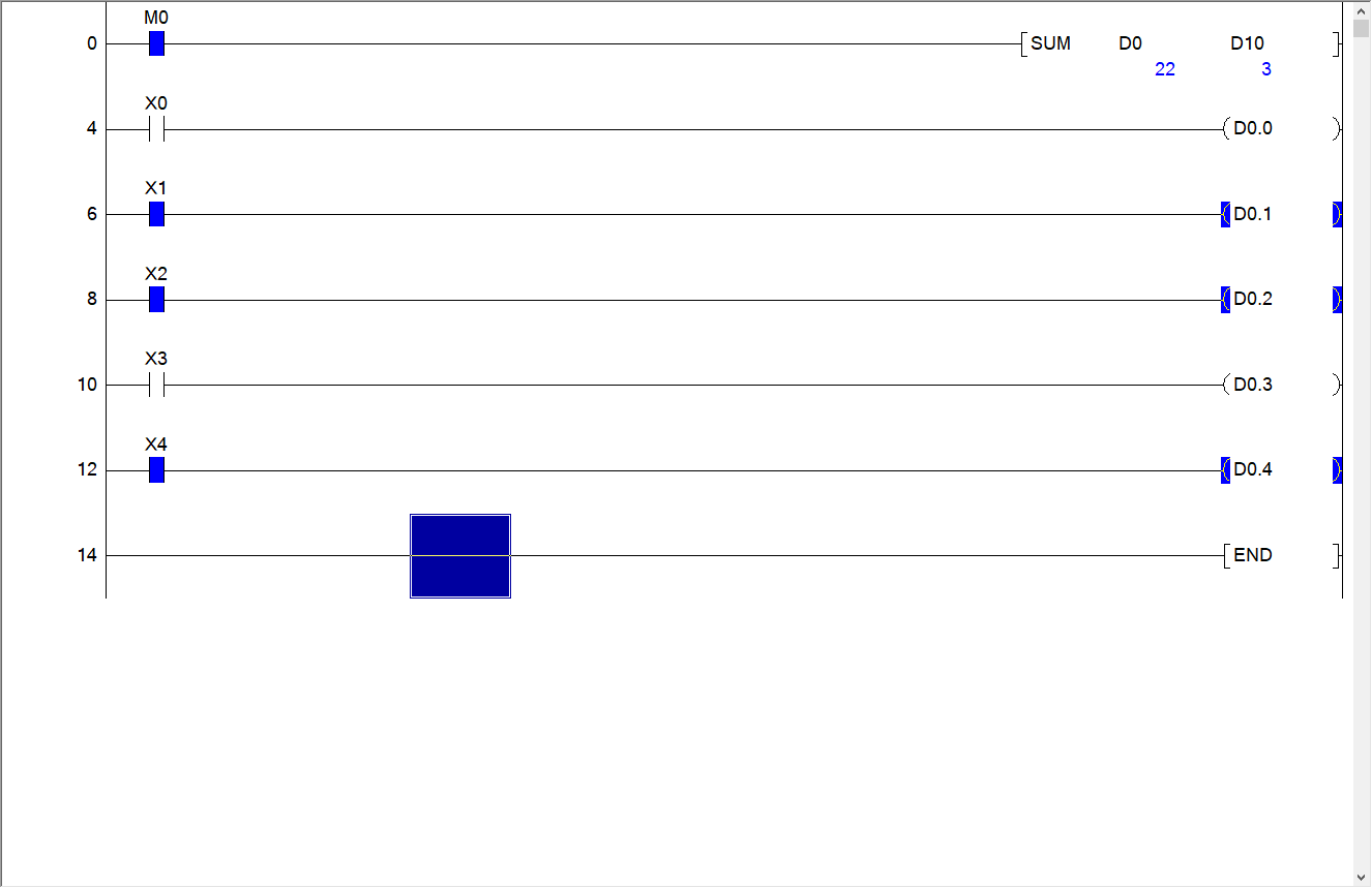

如图,就是计算D016位中为1的个数,不论d0编程多少数值,当然也可以计算K4X0 K2M0 这种,不是加法,这是之前在论坛看到的,我在说清楚一点
