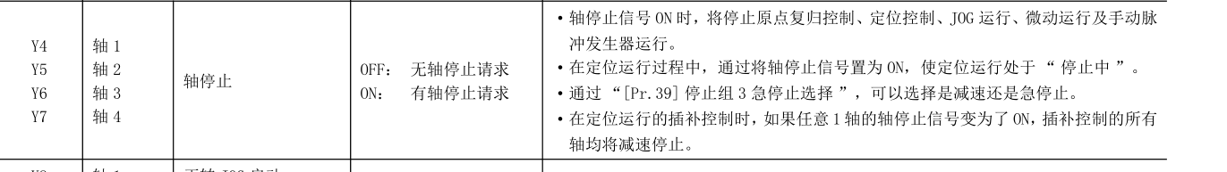

三菱Q系列定位模块,如果把定位模块内置的Y4轴停止信号输出的话,那么剩余没有走完的脉冲会自动清零吗?

不会。。。
