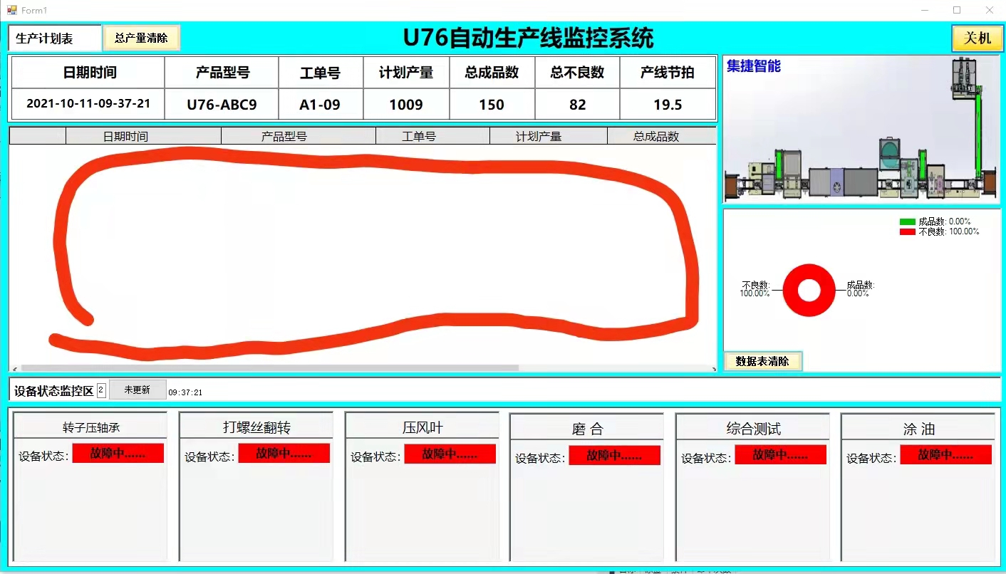

我这个表格是会显示每小时的产量的,一小时生成一行。
现在有个问题,是关于怎么获取每小时产量比较合理。
我目前是这样,
8:00时读取一次
8:59时读取一次
差值就是一小时产量
这样有个问题,假如准备获取数据的时候,电脑突然关掉了,或者这个软件关掉了,就获取不到了

这是正常有数据显示
13821917697
832 个
3257 点
14451 分
在线时间: 1397(小时)
2019-12-26
2026-05-08
查看13821917697的
发表于: 2021-10-11 17:32
装个数据库 每小时读到的数据存入数据库,然后在处理 这样就丢不了了。但是如果你电脑关机 软件崩溃获取不到数据源的话,那真的没办法 除非你做个软件冗余。

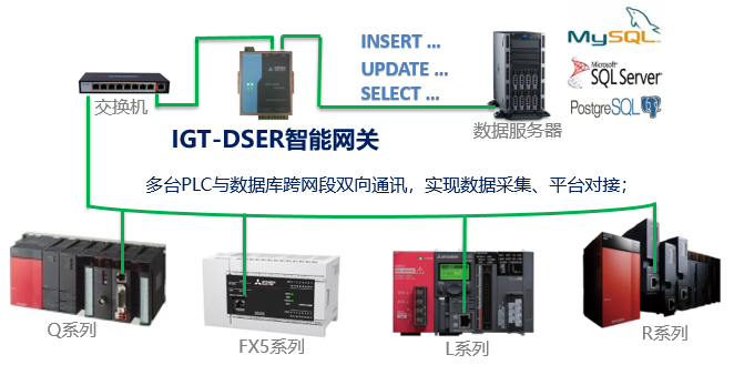

看板电脑上安装个数据库软件,用智能网关模块(带数据缓存)采集数据对接数据库:
相关案例:
https://blog.csdn.net/AutoCtrl666/article/details/120126260
https://blog.csdn.net/AutoCtrl666/article/details/108333801
https://blog.csdn.net/AutoCtrl666/article/details/105919162

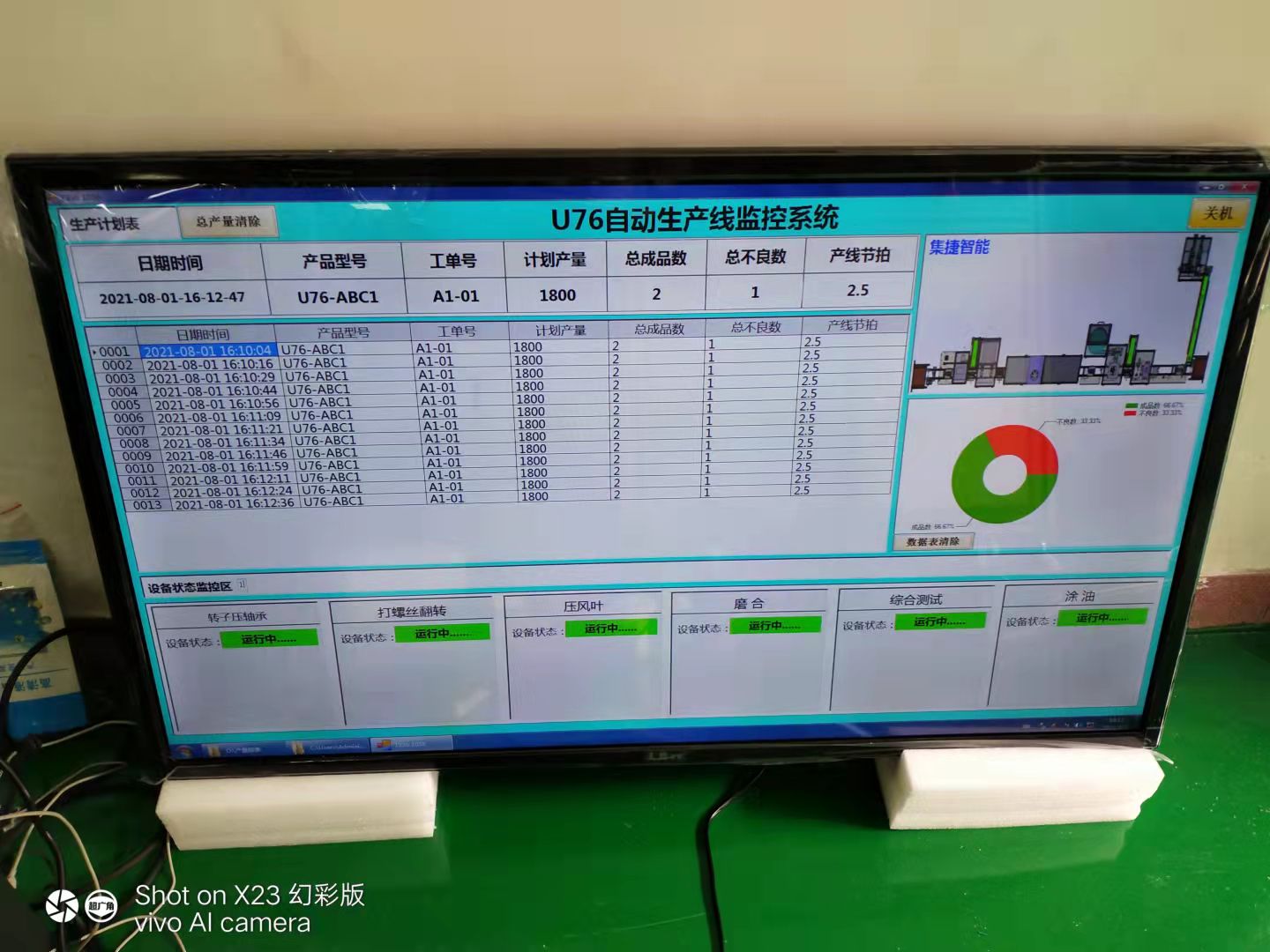

请问楼主显示屏怎么与PLC通讯的,需要专门的硬件吗?
