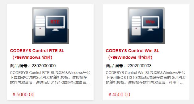

想了解一下EtherCat通信,但是带该通信方式的PLC有些贵。想试试Codesys代替PLC,节约点成本,省个PLC的钱,买个伺服就好了,这种方式可行吗?我试了用Codesys控制伺服通过Modbus方式,是可以的,所以我认为EtherCat应该也是可行的。使用过的师傅,给点建议,谢谢

1.逻辑控制类的,点位多的,还是用实体PLC比较好。
2.数据采集类的,可以用板卡配合工控机C#或者LABVIEW开发上位机软件来进行。
3.CODESYS这种不伦不类的,目前持观望态度。
感谢分享!我是学习使用一下,PLC有好几个,就是没有支持EtherCat的,看了几个,实体的PLC有些贵,在购买有点心疼,想着Codesys能达到学习的效果。

    买个倍福的CX9020随便玩

    倍福TC2或是TC3都可以装在个人PC上面运行,学习完全足够

    默认的runtime即使没有许可证也是可以临时性跑一下的,基本上和威纶仿真差不多~
    也可以买个树莓派的,单核版的只要650,硬件也不是很贵~

    如果你要用PC作为软PLC实现ECAT,需要的网卡支持ECAT。忘了是哪个型号,那时去淘宝搜了下,这个网卡好像差不多1000大洋。

    INTEL的i210网卡支持,
    Codesys没有授权只能运行2个小时,
    带I210的双网口工控主机,在闲鱼不用400元可以买到。

    楼上几个大哥,PC通过耦合器即可,就是不要连交换机/路由。

    标记下,也想学习这个,了解中
    这个授权不便宜呀
