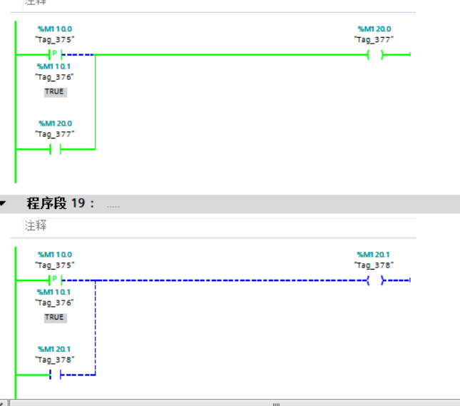

博图V16用上升沿触发两个自锁电路,只有一个能自锁,地址没有重复或者被调用的情况
请问各位大师是什么原因

可以的,  tag_376  两个沿你用两个地址 。

非常感谢,修改之后可以了,这个是和三菱差别挺大的,占用地址还需要不是同一个沿

锁存用两个地址

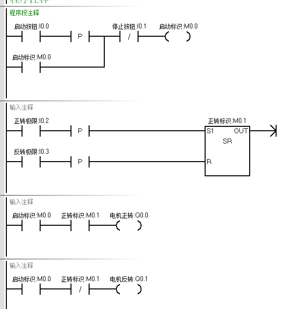

请问各位大师是什么原因
你的上升沿和我咋不一样

他得是博途,你得是step7microwin ,逻辑都不一样

地址重复使用了,不同沿,分配不同位地址即可
