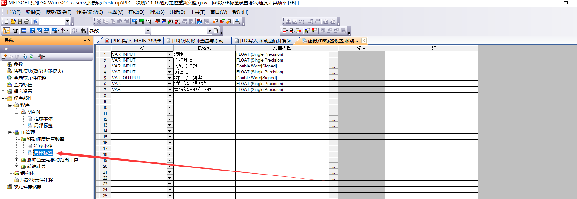

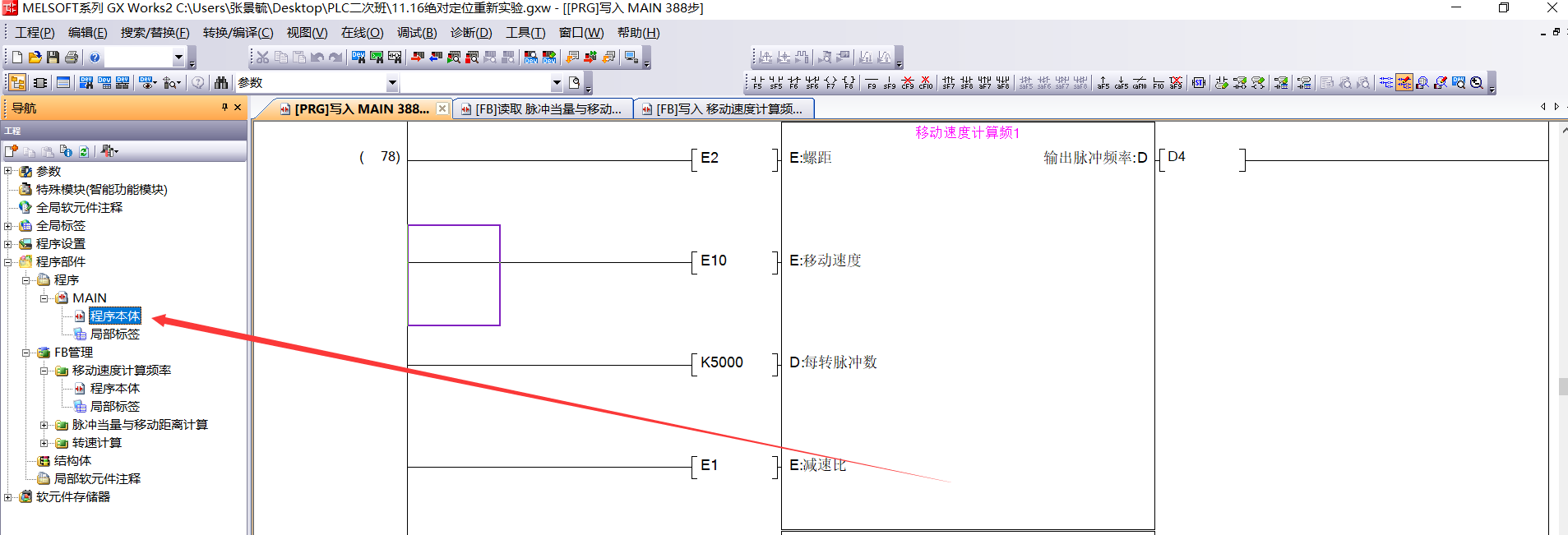

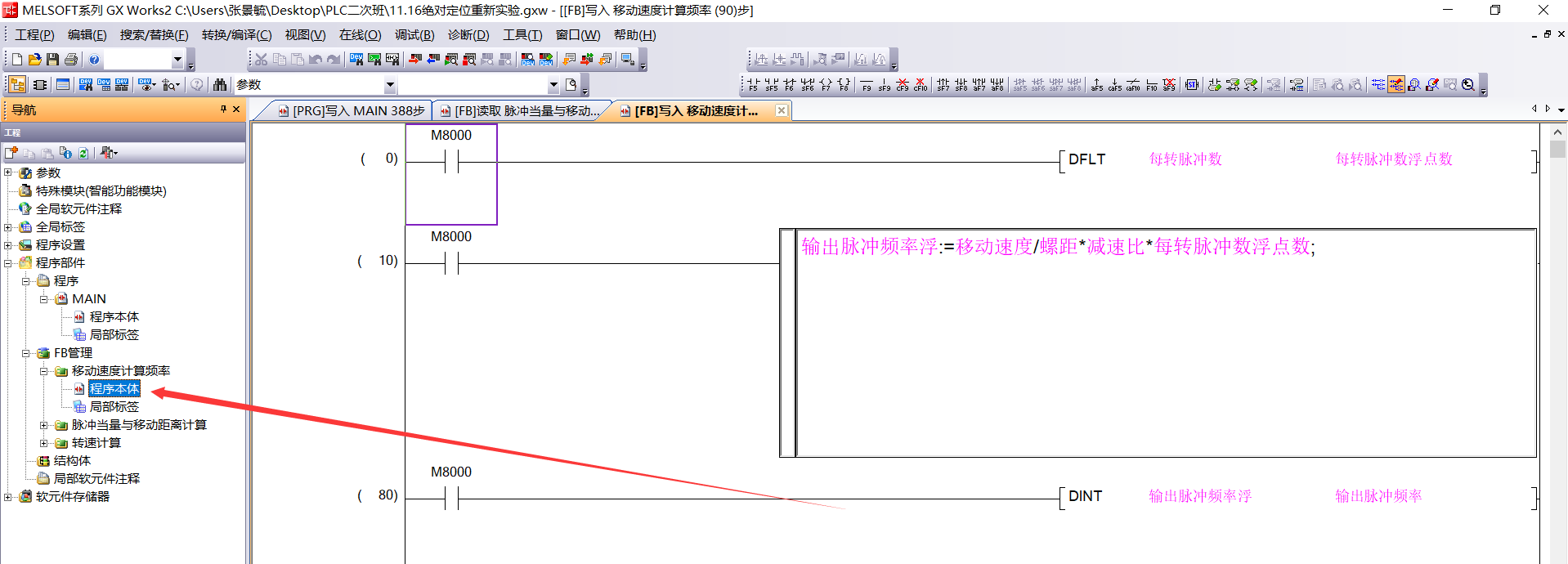

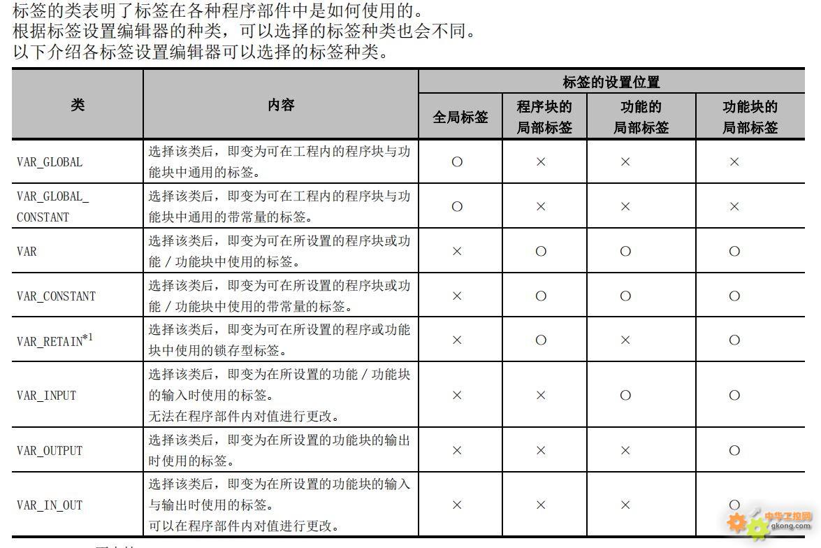

2楼  发表于: 2021-10-13 18:24
比如X.Y.M.D等软元件,如何与VAR ,VAR_INPUT, VAR_OUTPUT ,VAR_IN_OUT 对应?
VAR_INPUT“无法在程序部件内对值进行更改”是不是对应外部输入X?
M 辅助继电器又可以做输出线圈,又可以使用其触点,选择VAR_OUTPUT ,VAR_IN_OUT?
D寄存器又该选择哪种?
谢谢各位指教!不胜感激!

    6楼  发表于: 2021-11-19 02:15
    VAR  内部变量
    ,VAR_INPUT输入变量  内部程序不能改变输入变量状态
    , VAR_OUTPUT 输出变量
    ,VAR_IN_OUT  输入输出变量
    输入输出 不是X Y  只要是位的寄存器就行,但是输出不能输入X
    FB   最好不要使用绝对地址编程,这样不用记忆这个地址使用了没有,程序多了很容易引起冲突
