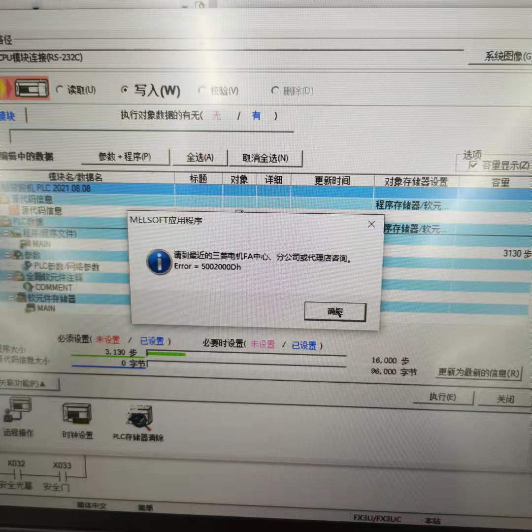

下载程序后报错

下载程序后报错?

PLC的指示灯有没报警?清空PLC内存,下载个简单的测试程序试下
