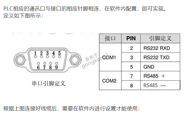

昆仑通态九针串口能同时与232和485两台设备通讯吗

可以的

可以的

必须可以啊,232和485的针脚是独立的,COM也是不一样的,可以同时用。

怎么设置的?有师父讲解一下!

你就把它当做COM1和COM2两个口用就是了
