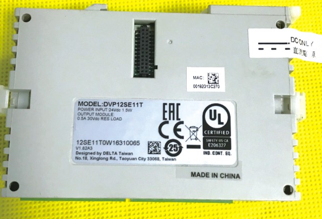

台达DVP-12SE系列可以用自带的总线网口控制伺服吗

带网口的伺服大部分是EtherCAT,台达有些型号支持,
DVP-12SE是不支持的,这个只是一个网口转串口的接口,
