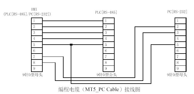

大家好,请问谁知道MT500(EB500)触摸屏的通信线怎么做?

发表于: 2008-07-15 11:37
看看吧!

发表于: 2008-07-15 13:18
是不是EB500触摸屏与电脑的通信线

发表于: 2008-07-15 15:18
引用第2楼ysn20041231于2008-07-15 13:18发表的 :
是不是EB500触摸屏与电脑的通信线
是的
