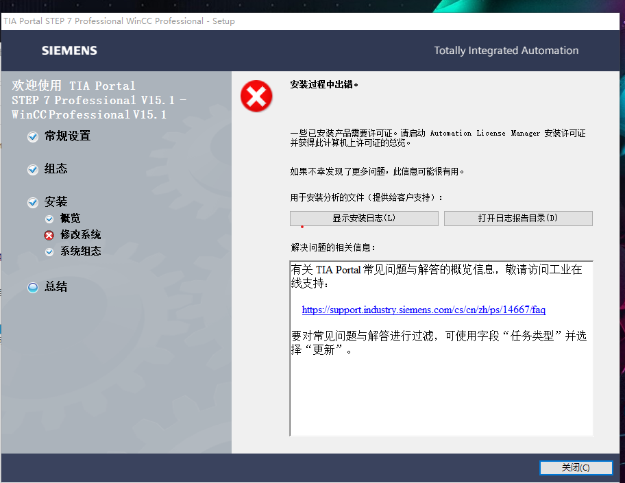

之前我的系统是win10家庭版,装的博图15.1,前两天电脑中病毒,然后重装了一下系统,博图15.1就装不上去了。有人说装win10专业版,然后我把系统也换成了专业版还是不行。有没有大佬懂这个,求指点一下     谢谢!

1楼  发表于: 2021-10-06 05:58
你装TIA V16看看,实在不行重新分盘做系统吧
v16  v17 分盘做系统也都试了,都还是报这个错误

2楼  发表于: 2021-10-06 13:09
试试这个系统,我现在用得,装博图16没问题链接:https://pan.baidu.com/s/1A-tcJJtnAtC2kX8bUSC5jg
提取码:f444
感谢     我试试

3楼  发表于: 2021-10-06 14:02
运行  regedit   搜索含TIA的注册表,全部删除,大概10-15分钟左右,然后再重启,再清除无效注册表,基本上都可以安装
大佬   还是不行啊

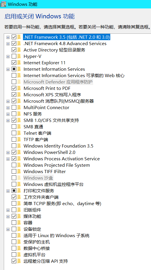

5楼  发表于: 2021-10-10 19:33
对照图把该勾上即可

引用第6楼uploader于2021-10-11 00:34发表的  :
請問,怎麼進入Win10 的這個功能選項?謝謝
win10简单进入方法:
1.CTRL+C复制以下字符串
启用和关闭windows功能
2.直接点一下左下角视窗图标
3.CTRL+V粘贴, 最下面"设置"下面就有入口
WIN10特点就是大部分功能都可以用搜索来找到,跟手机鸿蒙一样
