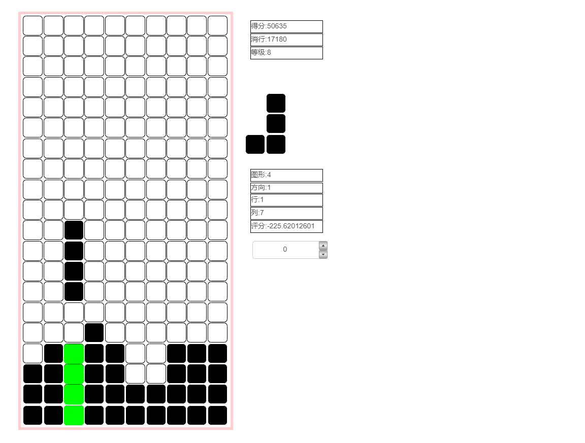

基于PLC的人工智能,先从小游戏开始————俄罗斯方块
经过17代进化,在发贴时已经可以消除75W+行
[ 此帖被uthman在2021-10-08 17:27重新编辑 ]

增加UI画面 GA_UI.zip (475 K) 下载次数:257
昨晚17代还没有完成,已经消除了900W行了。
人工已经很难战胜AI了

    4楼  发表于: 2021-10-05 20:07
    打开有几十个错误,编译不通过呢!
    我修改了设备后还有一个缺少库的错误。
    (我的软件版本CODESYS V3.5 SP17 Patch 1)
    [ 此帖被愚公移山在2021-10-05 20:17重新编辑 ]

    引用两个库,OSCAT BASIC 3.3.3.0
    EscVisuElemButtons,3.5.8.0
    库文件可以在网上下载的.
    程序已更新至V1.2版.
    V1.2:经测试,发现陷入局部最优解,现增加下一个方块的判断.
    v1.1:增加UI界面
    v1.0:
    陷入局部最优解
    随机数初始种子42,
    随机数发生器 rand:=(rand_n*3373+1) MOD 32768;
    -8.9626518120136538
    -0.63043741993651814
    -0.76188940385468829
    -7.11668278693198
    -9.4017107984713739
    -7.5700025277087013
