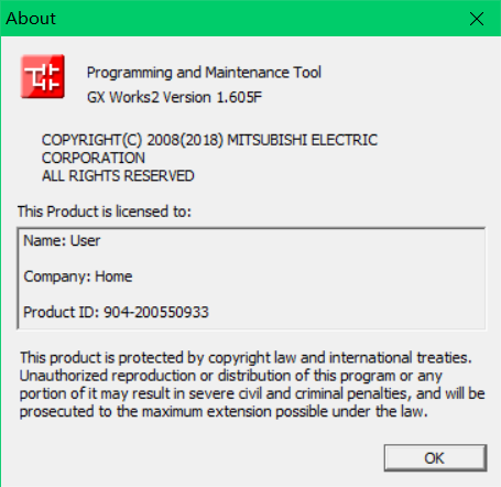

    SW1DNC-GXW2-E/SW1DND-GXW2-E V1.605F
    https://www.mitsubishielectric.com/dl/fa/software/update/plc/0000000177/sw1dnc-gxw2-e_605f.zip
    感谢分享,我当前版本GX Works2 Ver 1591R,中文的,
    这个压缩包安装的时候提示已有安装其余语言的软件,叫我先卸载中文再安装。
    卸载中文版本后,又提示缺失必要的 GX works1.

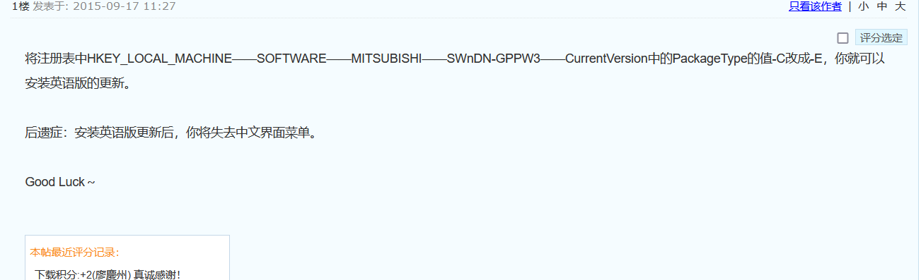

    6楼  发表于: 2021-10-02 15:09
    啊,知道了。
    修改一下注册表就行了。

    有更详细的么?修改注册表哪个值?
    网络上有个值 在我注册表没有

    试试这个:
    http://www.ymmfa.com/read-gktid-130845.html

    没有任何反应。。。

    10楼  发表于: 2021-10-07 14:21
    链接:https://pan.baidu.com/s/13Et-28VMo_wqt84-17KBtw
    提取码:6666
    --来自百度网盘超级会员V1的分享
    试试这个,我之前安装过,能用!!!
