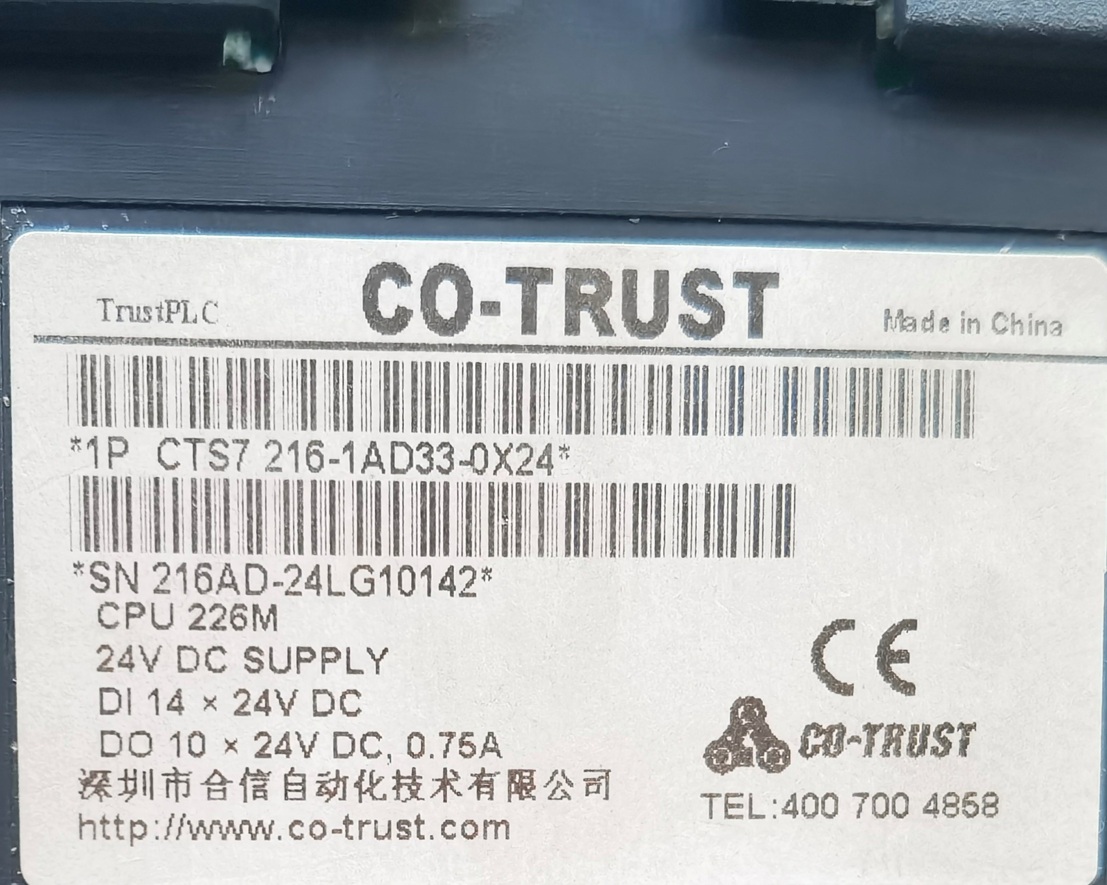

大侠们帮忙看看哪里出问题了
程序用的V4.0 STEP 7 MicroWIN SP9

不兼容吧

合信是合信,西门子是西门子,你以为完全兼容,搞不好就翻车了,这个程序灌进去了,肯定没用!

机器自带的就是合信的PLC 下载程序在灌进去就不行了

大侠是不是程序段锁死的那一段的作用

是因为合信加密了,你读出来的是个废程序

合信有个加密库,只能下载不能上传。估计有部分程序写在加密库里了,你只能找原始程序再下载

ct_lib1和ct_lib2是加密子程序,是无法上传的,你当前的程序是不完整的,要拿到原程序下载才行
