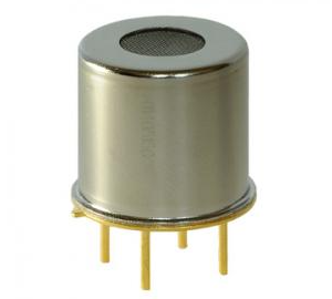

氧是在工业、农业、交通、医疗等各个方面需要检测最多的一种元素。以工业氧含量测量为例:在工业生产中,准确测定烟气中的氧气含量是一个非常重要的环节。氧气过量或不足都会给化工装置的操作带来不必要的麻烦,所以准确测定出氧气的含量具有很大意义 。
测定烟气中的含氧量通常有两种方法。一种是将烟气抽出用奥氏气体分析器进行分析;另一种是利用氧化错材质的仪器直接插人烟气中进行在线分析。
工业生产中的气体经常要经过一段铁质管线到达取样点,如利用氧化诰材质的分析仪器进行测定,烟气经过输送管道降温,其中的部分水蒸气冷凝下来,气体体积减小,这时仪器再进行氧含量分析,其测定结果会偏高,起不到准确测定的目的。届时工采网推荐使用极限电流型氧化锆氧气传感器 - SO-E2-250.
因为在氧化锆电解质中电流的载体是氧离子,所以当电压施加到氧化锆电解槽时,氧气通过氧化锆盘被抽到阳极。如果给电解槽阴极加上一个带孔的盖子,氧气流向阴极的速率就会受到限制。受到这个速率的限制,随着所施加的电压逐渐增加,电解槽内的电流会达到饱和。这个饱和电流被称为极限电流,它与周边环境中的氧气浓度成正比。
极限电流型氧化锆氧气传感器SO-E2-250的优点:
测量范围广,10 ppm~96%氧气
高精度
多款型号呈线性特征
传感器信号对温度的依赖性小
交叉灵敏度低
使用寿命长
在多数情况下只需进行一次“单点校准”
极限电流型氧化锆氧气传感器SO-E2-250特性数据:
测量气体:氧浓度
测量介质:气体
测量原理:极限电流型传感器
测量范围:Type SO-E2-250     0,10 – 25,0 vol.% O2
响应时间(t90)2 ~25秒(取决于传感器类型,气流量,测量室)
传感器电压/加热电压/功耗/加热器冷电阻
传感器电压: 0,7 ~ 1,6伏特
加热电压:3.6 ~ 4.4伏特
功耗:1.3 ~ 1.8瓦特(取决于应用和封装)
冷电阻:R(25°C) = 3.25 Ω±0.20 Ω
预热时间:至少30 s
工作温度高达:350℃    取决于电缆和过滤器总成(参考规格和电缆组件部分)
允许体积流率(传感器吹扫)
对于所有类型的传感器来说,流率的大小取决于传感器吹扫方法(直流,气流形状等等)和测量室尺寸, SO-E1-xxx (TO8 + 软管接口,直接通气)除外。
允许流量[ml/min]: 100 - 500 (250最佳)寿命(MTTF)~ 20.000小时(*)
* 这取决于测量介质。规定的寿命指的是SO-xx-250和SO-xx-960传感器。未能达到或超出使用期意味着规格参数出现轻微的偏差。
抗振性
TO8和TO39管壳封装传感器(SO-Bx-xxx, SO-Ex-xxx, SO-Ax-xxx) 满足欧洲标准EN60068-2-6 (正弦振动测试)。
