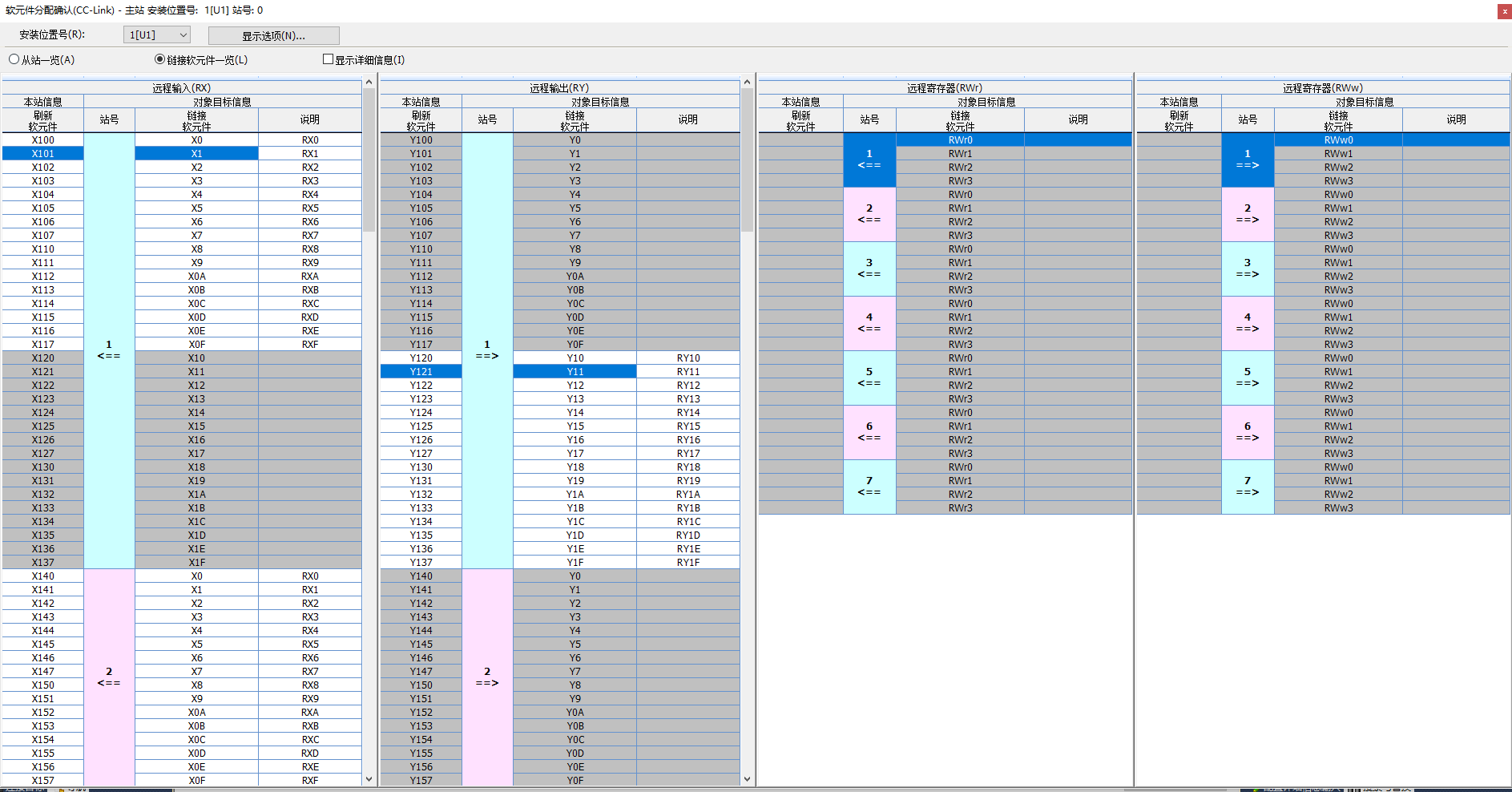

远程IO16输入16输出共7站。分配PLC起始地址为X100和Y100。模块还没有到要先写程序,但不知道第一个模块对应地址是不是X100-X117,Y120-137还是X100-117,Y100-Y117.第二模块的地址是多少开始呢,知道的大侠指点一下,省得后面要改动太多谢谢

一个模块32点,第一个如果是输入,那么是X100——X137
第二个如果是输出,那么是Y140——Y177
第三个 *200—— *237
第四个 *240—— *277

还是电话联系三菱售后来得快,小姐姐解答详细,最后还送了个小礼品
