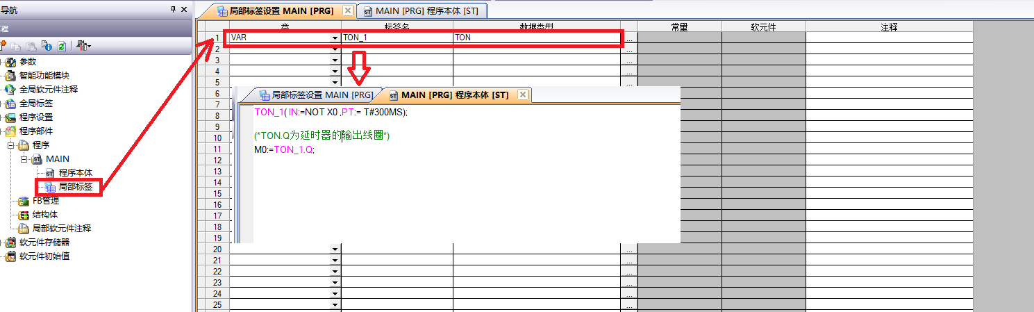

如图所示,请大神给出ST版本

OUT_T(NOT X0,T10,K3);
我喜欢用这种方式
