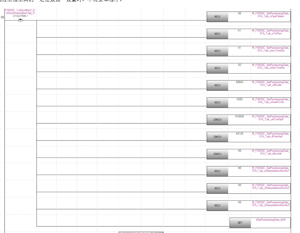

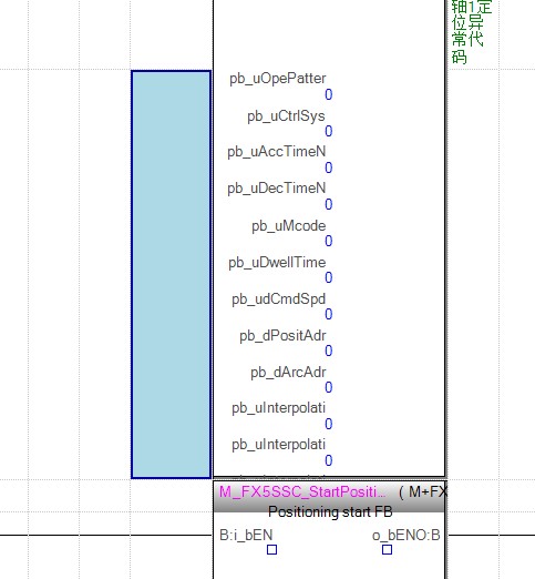

FX5-40SSC的FB上  有个定位数据的设置,都是0,应该怎么把数据设置进去啊

还有一个手册专门说这个的那上面有例子,太久了记不清了,好像是要写到

感谢老铁,试了一下可以写进去

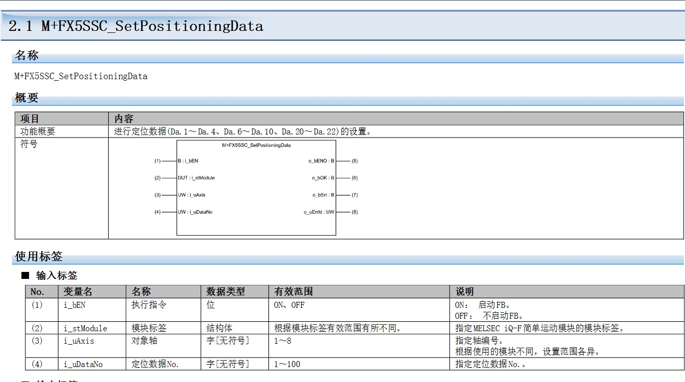

软件不是自带的吗,我最近也在用这个,但是我不知道这个fb的说明书在哪里可以下载

想起来了,网站有专门的下载地方
