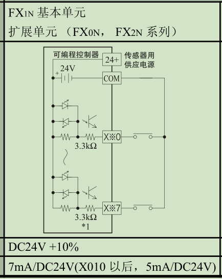

松下FP0C32T PLC,输入端x正负都可以接,如果我com接正,x端输入是高电平还是低电平,如果x端接npn型传感器,com端必须接0v吗?还是正负都可以,求大佬解惑!!!!

你想一下,如何接线用直流24V,让DC24V指示灯亮,就明白了

现在PLC的输入端 大多数都是双输入模式的(NPN PNP 都可以) 看一下内部的电路图 你就明白怎么接线了 正常输入端都是(光电隔离)光耦 说直白点 就是点亮发光二极管就算那个点有信号了
