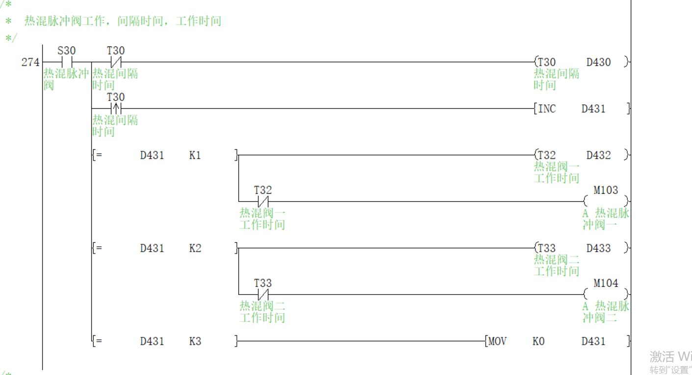

自己做的一段脉冲除尘程序,与工友们探讨一下。是不是有更方便的方式实现同样的功能。
间隔时间,大于工作时间。

自己看起来方便就行。

你这间隔时间包含阀ON时间了,我们一般是分阀ON时间,阀OFF时间,重复次数,间歇时间

这个需求可以理解为AB两个阀门轮流触发,但是楼主程序要多一个间隔时间 3=0,;本来意思是需要轮流触发还是?

顺序控制,1工作结束,2开始工作.....依次循环!
