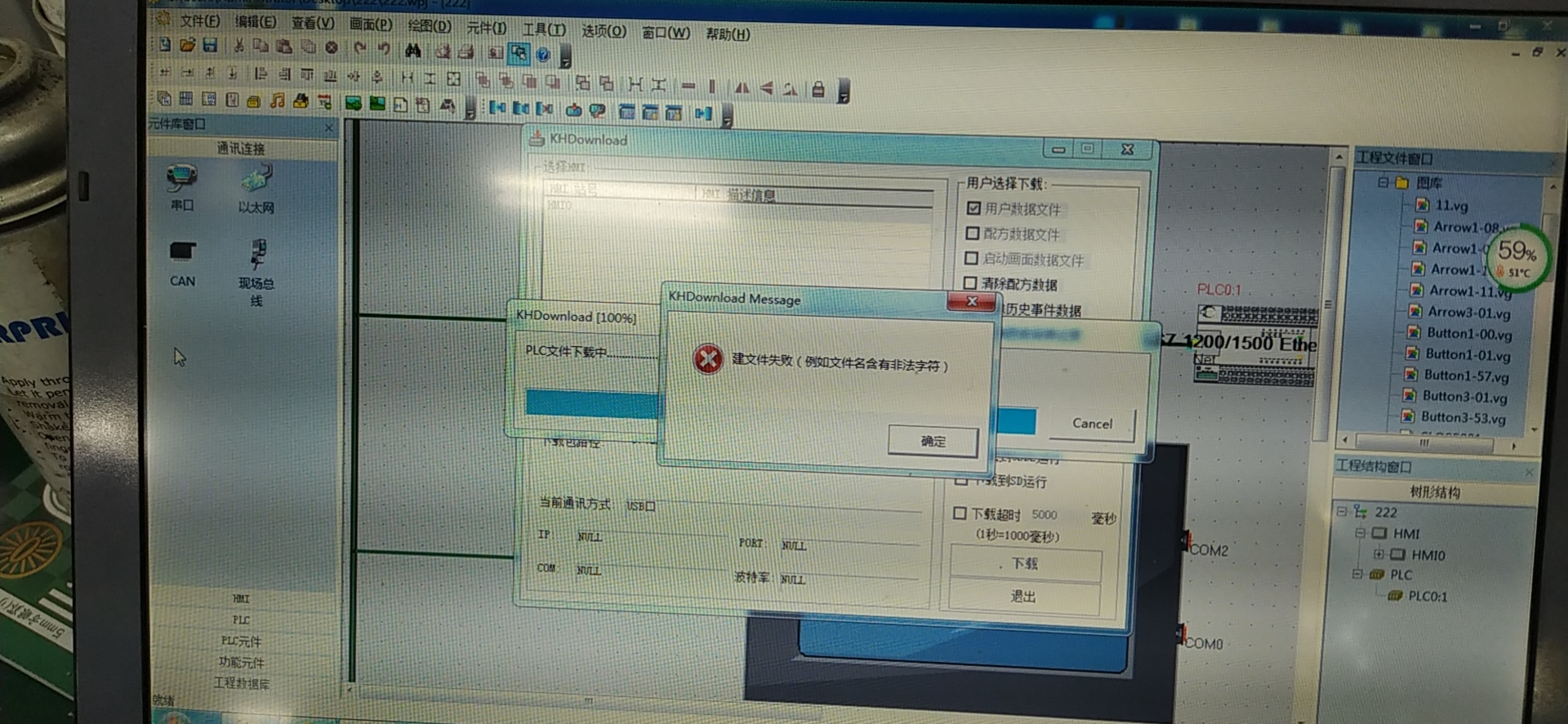

工程文件没有办法下载到触摸屏里面,试过USB和网线,提示相同的信息,也另存档案了,文件名中只有数字,下面是图片

改下文件目录试试,放到根目录
