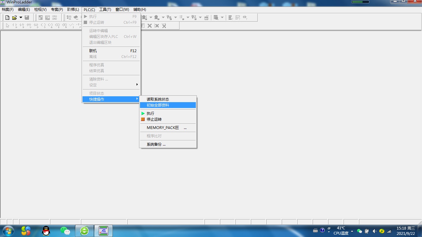

请教各位大神,永宏PLC有一种联机后提示密码,这种就算解不了,也可以清空内存,但是还有一种联机就提示密码这个怎样清空内存呀!我记得主机上面有2个孔VB与VL短接这2个孔,可以清除错误,这个为什么不行呢?

打开编程软件---PLC----快捷操作-----初始全部资料
