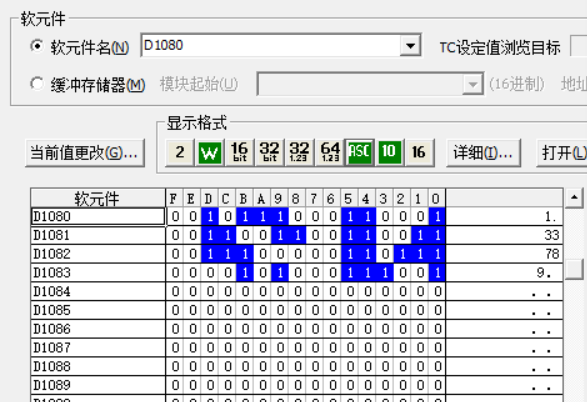

用RS232通讯从仪器读出来的一个数值,存在好几个寄存器,如何把这些值(这些寄存器按顺序的值的对的)存储到1个寄存器里用浮点数表示。是用那个指令,求助各位大佬。

要确认从仪器读出来的数据格式,再对数据进行解析

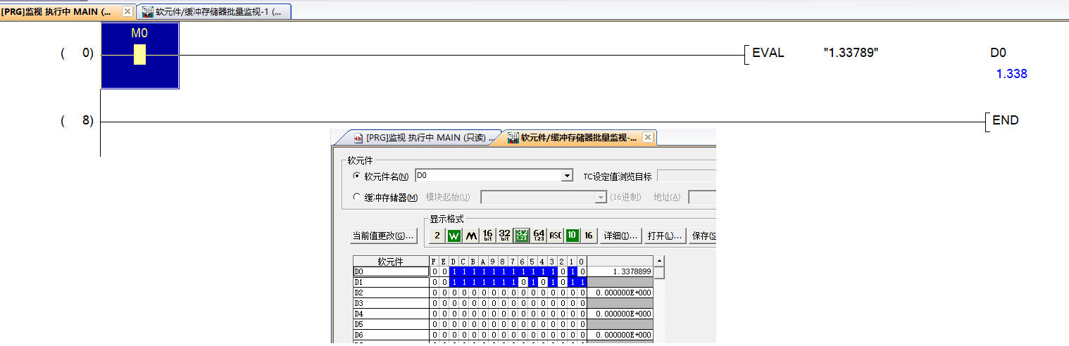

比如 EVAL D1080 D0
ASCII码形式数字转成单精度浮点数存于D0 D1寄存器中

一个32位的实数用2个保持寄存器存储,高16位在前,低16在后,保持寄存器的存储值分为两个字节读取,高8位在前,低8位在后。三菱PLC的两个数据寄存器存储一个32位的实数。低16位在前,高16位在后。经图中所示变换存储位置后,再用32位实数格式显示。
