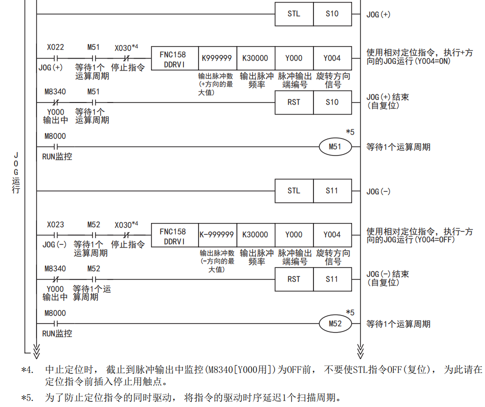

老师们 LD M8000 OUT M51 为什么说是能起到将指令的驱动时序延迟一个扫描周期的作用?我的理解是只有第一个扫描周期有效,不明白这么做的实际意义,虽然手册写了为了防止定位指令同时驱动,但是只管第一个周期,不是吗?老师讲一下吧

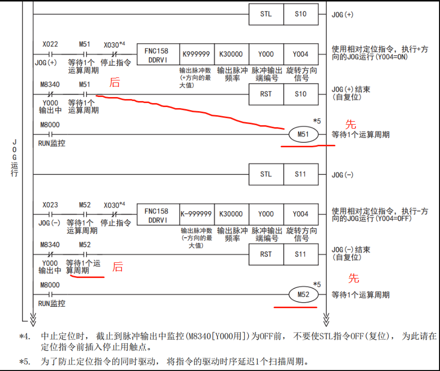

    2楼  发表于: 2021-09-17 09:07
    谢谢啦,忘了这是在S状态继电器下,看到M8000就下意识觉得是一直执行,忘了前面还有S状态

    3楼  发表于: 2021-09-17 09:10
    看来PLC的运算机制 你还没有真正理解  这种情况很多时候程序的BUG 有可能就是这个地方导致的
    PLC的扫描机制               自上而下!     从左之右!
