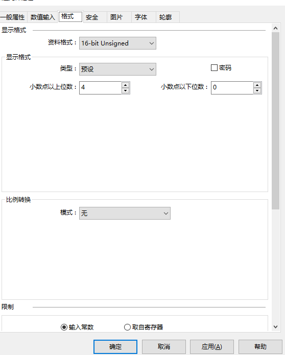

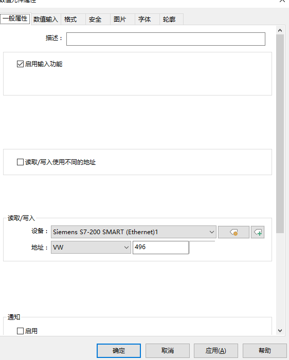

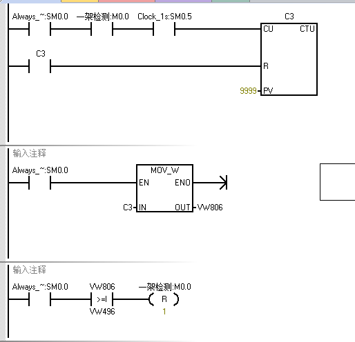

用计数器记秒传送给VW806,威纶通触摸屏给VW496设置一个数值,数据格式是UNsigned,用INT比较指令当VW806大于VW496时。复位M0.0。现在情况是设置VW496为75,当VW806等于60时,比较指令就大于VW496里的75了。
