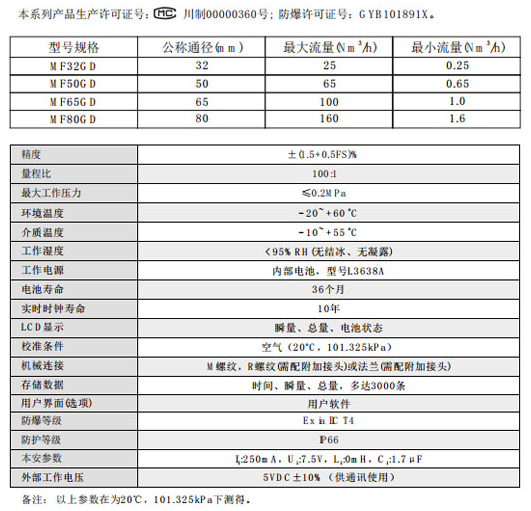

MF-GD系列中低压质量流量计是专为各类中低压气体的测量而设计。该系列流量计采用电池供电,减少了工程成本。可适用于管径32~80mm的管道,可测量压缩空气、氮气、氧气、二氧化碳等,且精度可达到±(1.5+0.5FS)%,工作压力0.2 MPa 。
MF-GD系列中低压质量流量计型号以及参数
