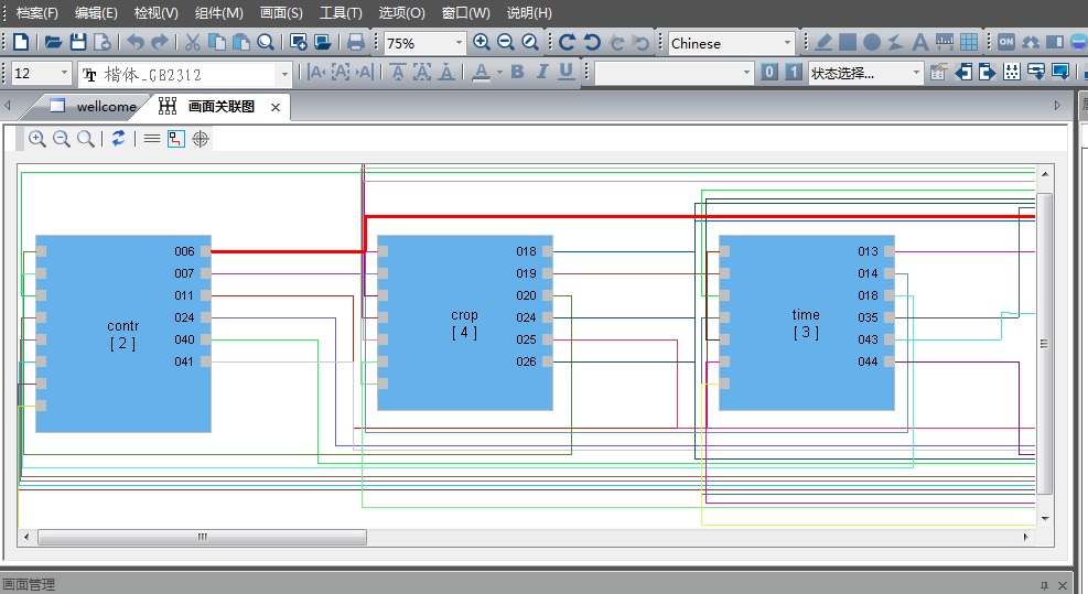

例如有触发条件、按钮等切换窗口到某一页,如何一次查找该窗口在哪些地方被调用了
三菱、维纶都是怎么查找的,还望大师不吝赐教

台达的在菜单“画面”下有一个“画面关联图”功能,点开就可以生成画面关联图
西能自动化,承接非标自动机电控电路电器设计安装维护维修,电联18962034521

台达的在菜单“画面”下有一个“画面关联图”功能,点开就可以生成画面关联图 [attachment=259766]
对就是这种,想知道威纶、三菱等触摸屏有没有该查找功能,在哪查找的
