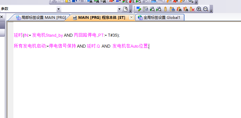

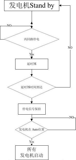

新人学习PLC的ST语言,想请教一下如何用ST语言编写程序表示控制逻辑的回路?类似于下图

类似于这种控制回路

我现在脑子有点转不过来弯了,有没有大哥知道的稍微提醒一下就好

发表于: 2021-09-14 11:30
if ...(YES)then...(YES指向的)else...(NO指向的) end_if

发表于: 2021-09-14 12:29
or/and的组合

高手多多,我连流程图都看不明白。不知这个程序是怎么往下执行的:延时3S,若时间未到,又重来,定时器能计时么?
