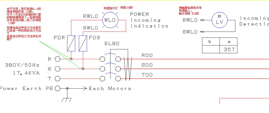

描述:电路图
终于有一天MCC的断路器跳闸了,检查除了RS绝缘电阻<1K欧外,没有发现其他问题,复位正常.
看到工厂里很多图纸都是这么设计的,这种设计方法是不是已经成熟了?
这种设计方法存在问题?
电路设计??
